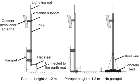

Искам да я монтирам на комина на вилата, но ме притеснява, че се намира в гората
Вила в гора се предполага че ще е най-проводимото нещо в района с тая мачта и кабел до чинията.

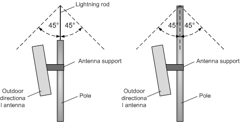

UBNT POE-тата предлагат защита от до 15kV пикове. Мълниезащитната инсталация не предлага 100% сигурност. Има достатъчно много начини електричество да проправи път до дома ни. FTP е достатъчно тънък, за да не може значимо количество енергия да премине през него. При директно попадение на светкавица във всеки случай има много голям риск, просто няма по-голямо количество енергия, което да може да бъде акумулирано и отдадено на Земята по естествен път. В експлоатационните/монтажни упътвания на UBNT/TPLink не фигурира посоченото от теб.
И в края на краищата, винаги може да се инсталира на метален прът, монтиран с връзка към Земя.
Тоя път не си познал просто. По книга много неща. Но антени на високи точки, закрепени на пилони са стояли с години без проблеми.
И преди следваща глупост от твоя страна. UBNT освен антени, произвеждат и крепежи за тях. Универсалният им е с кат номер UB-AM - Ubiquiti Universal Antenna Mount UB-AM. Там не е предвидена опция за заземяване. :!:

Не съм виждал на живо, в реално време, директно поражение от мълния отблизо. Виждал съм последствия. Пред пълната сила на светкавицата нищо не важи. Ако Хибразим иска да заземява мачтата - негова си работа. Лично аз не смятам, че слагането на паница на покрива повишава опасността от директен удар от светкавица в пъти, още повече че малко може да се направи за защита от директен удар. Не смятам, че една паница и едно тънко FTP с изолация повече, отколкото жица прави сградата, покрива, комина... мачтата, антената пъти по-привлекателни за светкавици, като са монтирани на покрива. И че едва ли не шансът скача до 1:2.
Още повече, че тотално оспорвам неговата точка, че в упътванията за монтаж пише задължително заземяване на мачта(мачта-гръмоотвод) и тем подобни. Нищо подобно не пише в упътването на 2 от производителите - UBNT и TPLink. Още повече, UBNT предлагат тяхна си стойка за монтаж на WLAN AP-та, която не е и чувала за заземяване. Освен ако заземяване не е завиването на 4 дюбел-болтове/анкери в тухла/бетон. :partyman:

Ами да вземат да монтират гръмоотводите на земята пред блоковете. Що да се мъчат да ги качват на покривите.
От друга страна при гръмотевични бури обикновено вали дъжд, а водата макар и дестилирана има примеси от боклуците във въздуха и става проводник.
Преди няколко десетилетия на върха на гръмоотводите се монтираха позлатени накрайници с 3 върха, за по-голяма ефективност на гръмоотвода. Тогава, както и сега гръмоотводите се заземяват, за да може енергията на мълнията да се отведе към земята. Преди за заземителен проводник се ползваше 10-12 мм кръгло "желязо", а сега метална шина. При пряко попадение на мълния на гръмоотвод, този проводник се нагрява до такава температура, че започва да свети.
