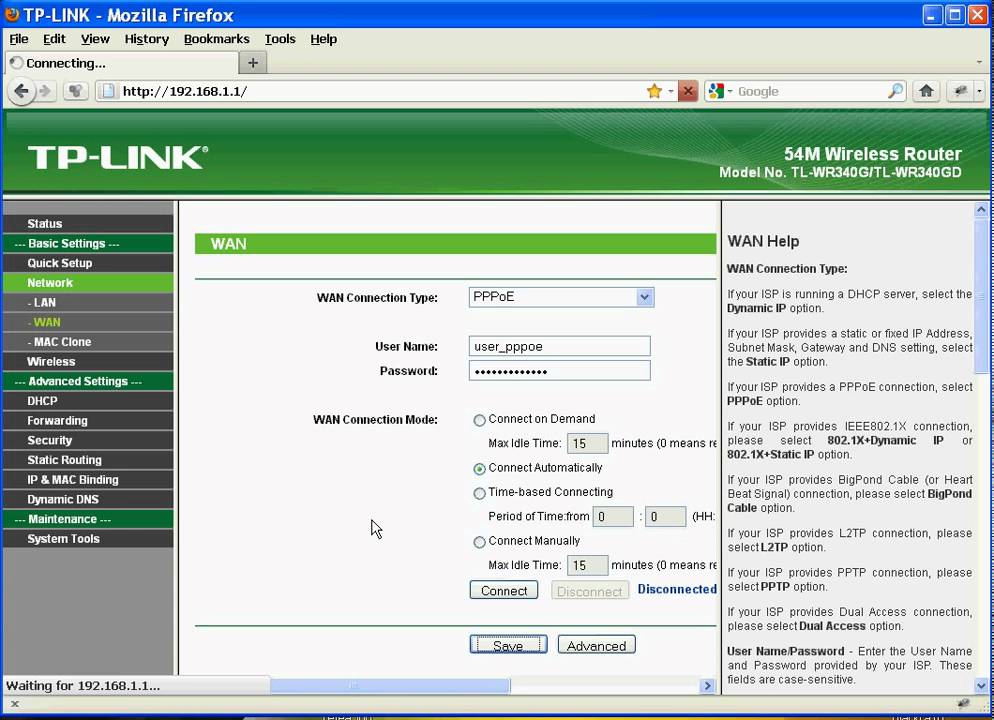

nikolov333
- Мнения: 5423
Нещо такова е..МАС адреса се записва в сървъра на доставчика и като смениш рутера ако не знаеш стария за да го "клонираш" им звъниш да го изтрият за да се свържеш с новия.. отделно имаш потребител и парола за РРPоЕ връзката, която се въвежда в рутера..

nikolov333
- Мнения: 5423
Идеята е че MAC адреса може да се "имитира" от всеки който го знае и може да го промени..затова имаме и парола за достъп..
nikolovvd
- Мнения: 3380
nikolov333 написа:Идеята е че MAC адреса може да се "имитира" от всеки който го знае и може да го промени..затова имаме и парола за достъп..Това е и полезна функция.
Когато си смяните рутера не е нужно да се обаждата на провайдъра, за да ви ресетне акаунта. Просто въвеждате стерия МАС адрес, потребителското име и паролата и всичко е както преди.
Има и още един полезен момент, когато сте към един и същ провайдер в офиса и у дома. В този случай не е нужно да плащате и за двете места. Достатъчно е да изключвата рутерите в 17 часа в офиса и в 8 часа у вас и ще имате интернет и на двете места. Просто трябва да плащате алтернативно. През нечетните месеци плащате за офиса, а през четните за домашния интернет. Така провайдера няма да си прави труда да ви изклучи физически.
