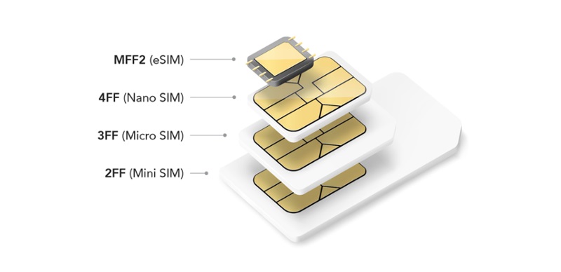

Значи според теб първата ти карта е била пълноформатна, колкото лична карта си я използвал така - цялата?
Дай ся първо да уточним размерите:

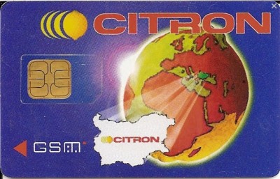

То още в началото и CITRON картите бързо започнаха да ги продават прерязани.
Не знам защо си мислиш че в една SIM карата има чудеса? Ми не.
Всичкото което има в една карта е чип/безкорпусна интегрална схема разположена точно по средата под жълтите контакти.
И свързана с тънки проводници с контактните пластини. Извън очертанията на пластините няма нищо! Само пластиката.
Голямото рязане започна някъде 2000 и някоя година когато излезе стандарта МИКРО.
Та телефона дето си купил тогава е бил за МИКРО а не за МИНИ ...
А ето какво има в една SIM карта - независимо дали дърта или нано.
Пък ти сам си прецени дали може да се реже...
