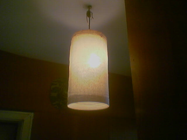

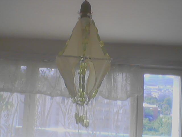

Това съм го изработила от подръчни средства:лен, метални обръчи,мъниста...
лампа
лен и малко мъниста

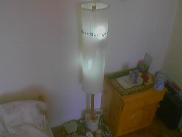

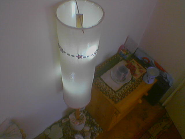

За основа служи летва с около 1,20 м ,на която се пробиват дупчици горе и посредата на разтояние спрямо размера на абажура. В тях се промушват малки дървени пръчици (аз лично използвах такива за шишчета :lol: ) Те служат като рейки на които да се закачи абажура.
Електрическата част представлява две фасонки за енергоспестяващи крушки , завинтениза малки летвички които се прикрепват на основната летва на подходящо разстояние.За да седи съм използвала декоративен порцеланов съд в който се излива гипс и се прикрепва вертикално летвата докато се втвърди. За направата на абажура е нужно плексигласово фолио в правоъгълна форма. От двата края с перфоратор правиме дупчици(за да може по късно да пришием лена към фолиото),след което с помощта на секундно лепило оформяме абажура в цилиндрична форма. После на машина или на ръка зашиваме краищата на лененото парче с което после обличаме плексигласовата форма.Пришиваме лена към фолииото, слагаме двете пръчки да крепят абажура. и готово

А за втората лампа използжала ли си плексигласова основа и задължителна ли е тя? Какво ще стане с плата ако има директен контакт с лампата?
tsvetetomi - помощник
Bubble написа:
ще си вземеш ненагряващи кружки,незнам как им викаха.А що се отнася до плексигласовият лист той е за да се оформи абажура на цилиндър . :wink:
