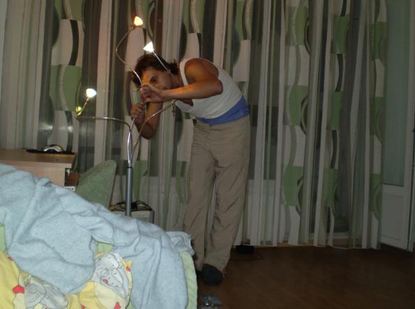

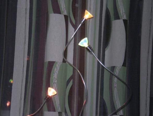

pavelari - майстор
Много скъпи лампите и реших да си направя -
един крак за маса от 9 лв.
+ 3 Al тръбички x 5 лв. =15 лева
+ 3 цокъла за лунички по 1 лв.=3 лв.
+ 3 луни х 1.50 лв.=4.50лв.
+ 3 тръбни муфи 1/4->1/2 х 2.50 лв. = 7.50 лв.
+ силикон, кабелчета, щепсел и траф за лунички /на аванта и налични/
в момента се осветявам само на това
това зад луните са тръбните преходници
тествах я на компа - щото нямах 12 волта
алуминиевите тръби се огъват както си искате

Поздравления! Наистина готовите осветителни тела са безумно скъпи, а като гледам каква елементарна конструкция имат някои... На какво стъпва долу на пода?

pavelari - майстор
От долу стъпва на дървено трупче с цвета на паркета, под което съм залепил умишлено захабено двойно лепещо - хем да държи ама хем и не много :)
