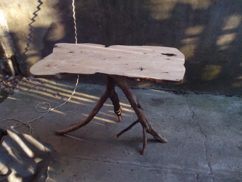

Здравейте, реших да споделя едно творение, което "измайсторих" лятото на 2014. Повод стана покупката на ел. трион -по мнения от сайта избрах хоби японска марка. И като всяко ново нещо трябваше да се изпробва и вкара в действие. И така в селския двор имах напълно изсъхнала круша, над 40 годишна.Срязах я и получих ствол, който ми беше жал да изгоря.Реших да пробвам да го разбича с резачката ( не вярвах че ще се получи, НО....) 3 часа по -късно и една изтъпена верига успях да получа 3 талпи по 3 см., които за мое учудване бяха доста прави и 2 капака.

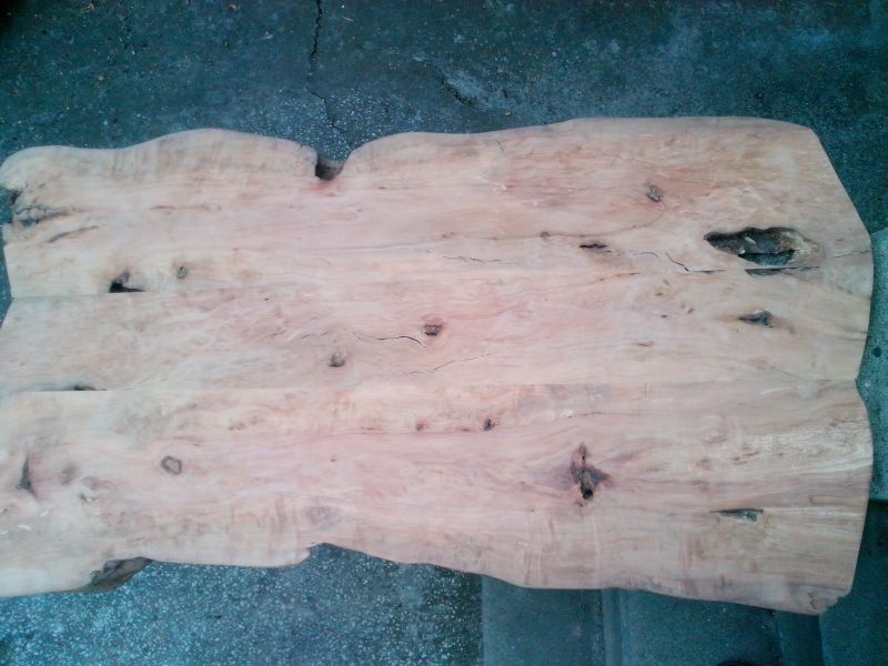

Трите дъски отидоха в дърводелски цех за рендосване, и окрайчване на средната дъска и двете външни само от едната страна, после лепене и лентов шлайф-резултата е на първата снимка:
нарочно исках да запазя външните страни "естествени", както и пукнатини, чепове, т.е. максимално грубо и естествено.

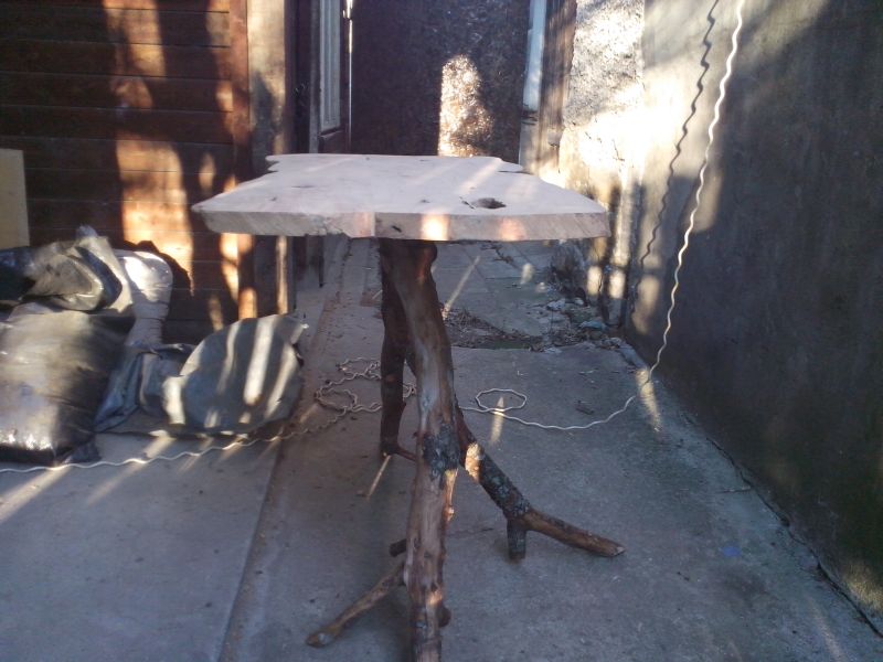

Крака - станаха от по-голям клон обърнат наобратно-втората снимка, като най трудно ми беше да нивелирам отреза на краката към пода.

Плота на масата е станал добре - интересно се е получило. Само един лак му липсва и става трепач. За краката обаче е можло да се постараеш повече и измислиш нещо по-добро. В тоя вариант на мен поне хич не ми харесват, а от втората снимка не иглеждат и стабилни даже. Все пак ако на теб така си ти харесва - поздрави за усилията и времето което си отделил.
