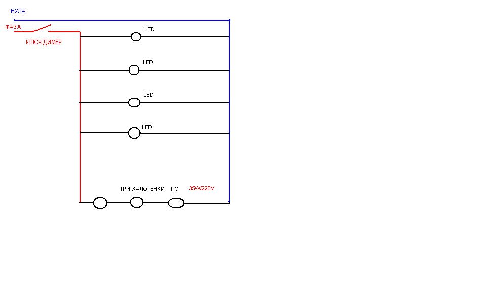

халогенките се захранваха през димер .и понеже при всяка смяна на халогенка с лед следва проба дали работисе установи че лед луните подлежат на димиране,обаче като смених всички халогенки с лед вече не искаха да се димират,стана ясно че може би е нужно да има халогена луничка в веригата,вързахме една и о чудо пак се димират,обаче не е естетично сред всички лед луни да има една единствена халогенка и решихме проблема по следния начин:

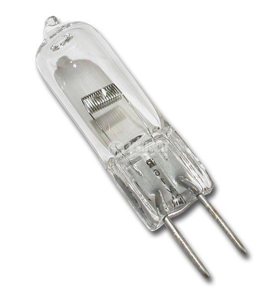

взехме три халогенки като на снимката ,вързах ги последователно и ги скрих в окачения таван от гипскартон който е,при пълно натоварване върху всяка от малките халогенки в тавана има само 75 волта и светят като 4 вата,т.е. не отделят много топлина и няма опасност от изгарянето им нито от пожар в тавана
така на цената от 5 лева за три мини-халогенки получихме ефекта на димирани лед луни

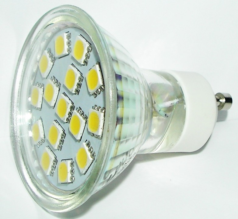

led луничките са на марка V-TAC
3вата/220волта,цената им заедно с фасунга GU10 беше под 5 лева,старите халогенки бяха 35вата и може да се каже че светят 1:1

Нещо не се връзва. Халогенката, която си показал, е с цокъл MR16 и, ако не се лъжа, работи на 12 волта, а GU10 - на 220.

старите халогенки бяха с цокъм MR16 на 220 волта
новите лед са с цокъм GU10 пак на 220 волта
за да могат да се димират вързах 3 халогенки като тази на снимката за да могат да влязат през отвора на луничката и да влязат в тавана без да се сваля самото тяло на луничката

Възраждам темата, защото се оказах в подобна ситуация като автора и. Преди няколко месеца правих окачен таван и сложих 7 луни на V-TAC с 120 градуса ъгъл на светене и по 5w бройката. Сега реших, че понякога са ми силни и си взех димер за да ги намалям, но в последствие установих, че луничките не са димиращи се. Тъй като намирането на димиращи се луни с ъгъл над 100 градуса е изключително трудно, пък и скъпо удоволствие намерих тази тема и реших да опитам с една обикновенна крушка с нажежаема жичка във веригата и о чудо, луничките се димират без проблем. Сега дилемата е как по елегантно да сложа консуматор във веригата, който да не е грее чак толкова, за да мога да го скрия в окачения таван без да се притеснявам, че ще направи пожар. Ще се радвам за идеи и препоръки :)

е нали виждаш горе схемата, връзваш 3 последователно и така греят по малко
допълнително може да сложиш под тях парче ламарина че да не нагряват хартията на гипскатрона
