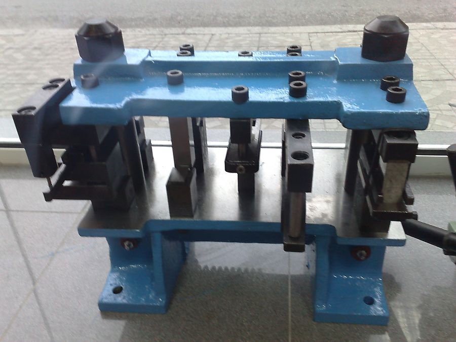

купувам преса за ал.дограма,строя си малка кьщичка и искам да си направя дограмата...
ivanovrg - специалист
това ми звучи странно
преса май не ти трябва
аз поне не знам да се ползва преса за алуминиева дограма
за PVC не знам какво се ползва-може и преса да е
stiv1961 - майстор
Преса за ал. дограма се ползва за отворите на ъгловите сглобки, друг е въпроса, че питащия ще слага ал. дограма на къщата си. Никой вече не го прави :? , освен ако не е с термомост. Една преса струва около 600-900 лв., т.е. колкото два-три ПВЦ прозореца :-D

мислех че просто готовите профили се режат под размер и се зглабят

може и втора рька за 300-400лв.ако на някой не му трябва,ще я купя...

Може да му трябва СБИВАЧКА на човека, тогава няма да му трябва ЩАНЦА! :cool:
stef7376 - помощник
:?: машината която прави отворите за зглобка :)

Аз универсална преса не съм виждал,ама може и да са пуснали вече. :) По принцип Етем , Ваиспрофил и някои други използват универсална сглобка,но при Алумил профила не може да влезне в пресата/различни размери на кухината/,така че кажи първо с какъв профил и с коя серия на профила искаш да работиш :)
