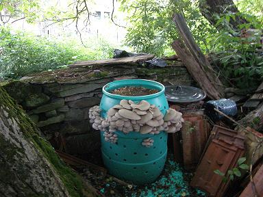

това получих от един спукан бидон и талаша от дървата за миналата зима

Естествено пропуснах че освен бидон и талаш сложих и една бутилка мицел от КЛАДНИЦА

Я кажи само технологията с вкарването ма митцела. Щото гледам че не е пълно заразяването.Ако може да избегна това.
Имах подобна идея за кладници де да слагам на вилата. Но това с бидона ми хареса отделно че имам такива дето са изгорели вече и мислех да ги изхвърлям. На времето даже правих нещо подобно с PVC и едни влечащи ягоди.

технологията е проста дупка в средата калкото да ми влезе ръката и раздробих мицела на по едри парчета като го смесих с извадените стърготини понеже не направих предварително на дъното отвори /сетих се чак след една седмица/ за да се оттича водата предполагам че за това не се е заразил от долу била е повечко влагата. Ако използваш стърготини стояли повече време на открито грябва да ги залееш предварително с вряла вода за да ги обеззаразиш аз сложих един найлон докъто си рязах дървата и после само ги намокрих и в бидона трябва да са влажни но да не тече вода като ги стиснеш в шепа, задължително на дебела сянка и през лятото да подържаш влагата.

Хаха. Гледай сега как ще си разпробия здравия бидон. От 8 години ми стои в гаража - явно няма да се ползва за друго :partyman:

Ще те врънкам като му дойде времето явно да помагаш с митцела. Не ми е далече Троян ама. Отделно чак след месец ще имам подходящ материал. Тоест ще докарвам дървата и ще започвам рязането. И сезона го отървахме но на пролет ще го направя обезателно. Имам една постройка дето ми прави сянка не едно местенце и трева дето се казва не никне. Преди 10-на години бях изсипал едни чувалчета с тор от пеучри и до скоро откъсвах по някоя гъбка. Даже понякога по доста повече от колкото за едно готвене но вече свърши далаверата що тая година след толкова дъждове само 2 гъбки.
