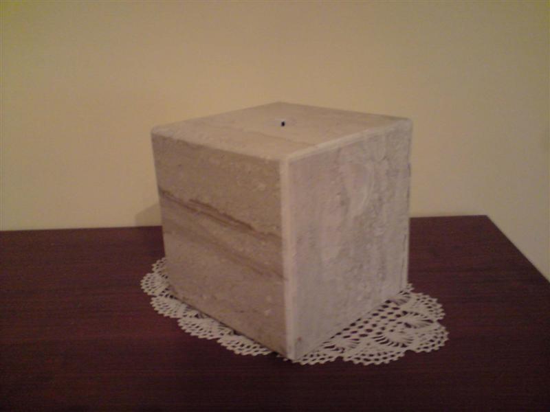

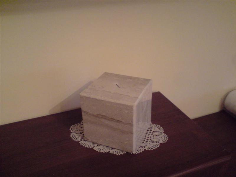

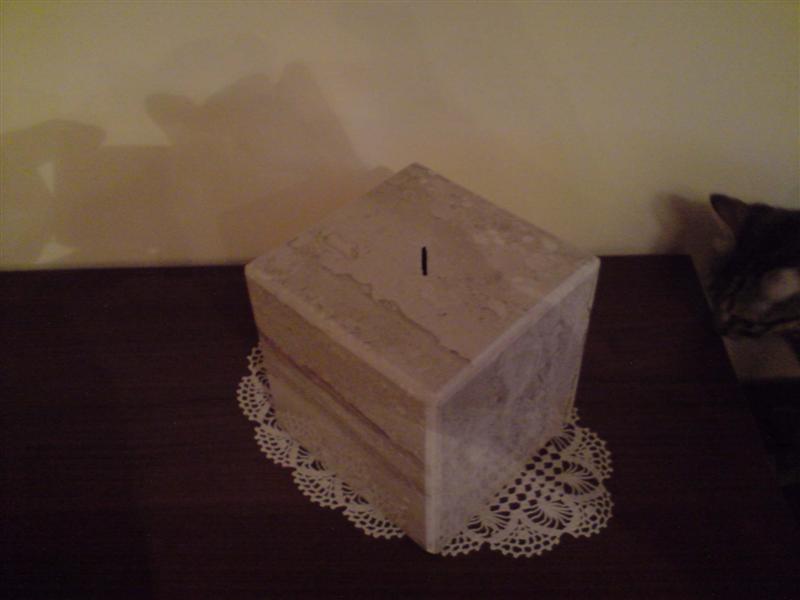

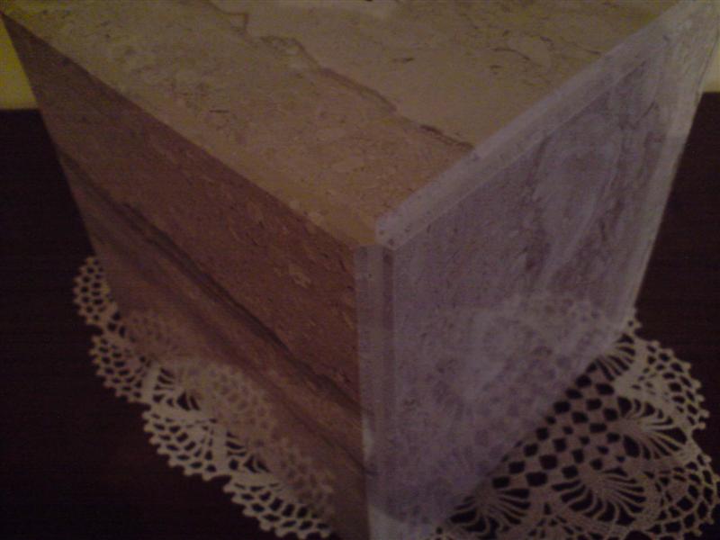

В обедната почивка докато си почивах ,ми щукна идеята да си направя касичка.Материала е камък-мрамор Дайно.От фирата си изрязох 6 броя парчета 15*15см. на герунг от всички страни,които после слепих с кит за камък с близък цвят.После една голяма фаска на всички ръбове и касичката е готова.Ааа,преди слепването изрязах отвора за монетите от към гърба на едното парче!

Много е хубава ама ми се чини, че 1лев няма да влиза през дупката. :lol: :lol: :lol:
Браво, хареса ми.
EDI - майстор
Абе много добре е направена :partyman: , ама като се напълни, как ще ползваш пълнежа :lol:
ozimen - специалист
Еее,вече има няколко левчета вътре.Има само един проблем,че е малко тежичка-около 4кг.празна и ако я изтървеш на крака си....става много лошо. :-D
Видях,че ЕДИ е питал,докато пиша.Та отговора е - с големия чук.
EDI - майстор
А, сакън с чука.Това хубаво нещо как да го разбиеш.Я му направи една дупка отдолу да могат да се вадят.

извинявай за въпроса но с какво лепиш (предполагам
мраморните) блочета?
inspo - майстор
ozimen написа:
