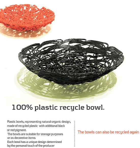

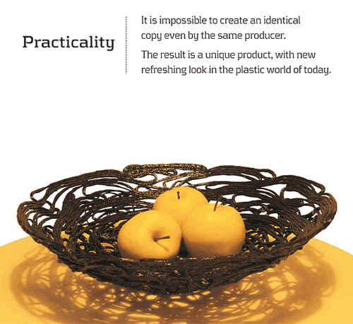

Eмералд, мислиш ли,че по този начин могат да се получат и подобни купи, макар че на снимките е показана техника с разтопена пластмаса?
Emerald - модератор
Сигурно може. Доколко обаче ще държи формата лепилото, това е друг въпрос. Лепилните спагети са по-тънки. :?
Тази машинка обаче е много интересна. :? Колко ли струва?

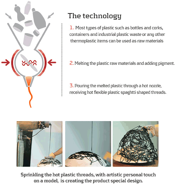

apis1964 - специалист
на снимка 16.2 е описана технологията за използуването на отпадъчни продукти от бита и направата от нищо нещо .
машината която се използува както се вижда на част от снимката се нарича екструдер и на нея се произвеждат маркучи,пласмасови тръби за канализация ,профили и т.н. и е доста скъпа,затова в домашни условия с пистолет за горещо лепене със силиконови пръчки.
