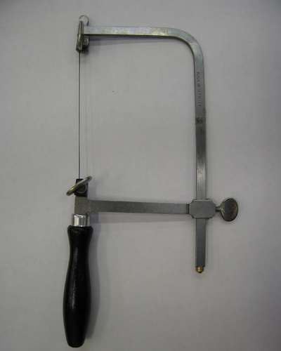

Имам такова едно въпросче --
от време на време ми се налага да резна някой отвор (правоъгълен, кръгъл, и прочее) в парченца пластмаса (и сродни материали). Става въпрос за мънички детайли, мънички серии (най-често по една бройка ;) ), мънички отвори (примерно половин, или един, или 4-5 квадратни сантиметра).
Как да стане по-удобно това, без да хвърлям тон пари за някакви специализирани машини? Искам точно с пластмаса, не ми върши работа примерно да си лея отливки от разни смоли и композитни китове.
Имам дремел с разни накрайници. Ползвам го често (макар и за малко) и съм сръчен. Но не съм намерил нищо, което да реже и после шлифова добре в пластмаса. Разните битове са само за метал, тук-таме по нещичко съвместимо и с дърво.

velsi - Почетен майстор
zmeios написа:
За такива цели аз ползвам този инструмент. Мисля, че това е твоето решение.

Нещо не схващам. Тоя инструмент е десетина пъти по-голям от цялата кутия, в която режа отвори. Как става работата?
Пробиваш дупчица, откачаш триончето, промушваш го , закачаш, опъваш и действаш.
Нарича се "резбарско лъкче".
В Практикер го има
brum - майстор
Подкрепям идеята за резбарско лъкче. Аз ползвам същото с разликата, че използвам бижутерски листове за рязане ( и самото трионче - така го водят - съм го вземал от магазин за бижутерски пособия ).
Реже пластмаса, метал и дърво без никакви проблеми. Това разбира се ако се реже в не много дебел материал.
За Дремела им всичко, каквото ти искаш. Но първо не съм убеден, че ще го намериш в България и второ: не съм сигурен, че с тези приставки ще ти е по-лесно. Ако се научиш да работиш с резбарското лъкче ти гарантирам, че направо ще се родиш и дори ще се чудиш как до сега не си използвал този инструмент.
