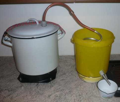

Някъде четох, че от соковарка ли от скороварка лии бяха направили
казанче за ракийца :D а на мене ми е голям мерак да си сваря домашно бренди :)
Не гоня големи количества, а самия вкус, дори и да влезна с някой лев повече.
(По принцип с аверите пием ром и бренди/коняк ии така да се "покажа" като тертеплия :-D )
До колкото разбрах, идеята е да бъде добре охладена парата(от варенето на джибрите), която минава през серпентината, за да се получи конденз преди да е излязла от чучура.
Ноо ме мъчат няколко въпроса колко е възможно да изкарам на 10 литра вино, щото
за 200 грама мисля, че няма да си струва цялата играчка.
(достатъчно ми е количество около 600 грама ~ 40/3 градуса)

Идеята не е лоша но трудно осъществима тъй като от соковарка не става казан понеже е алуминиева, трябва
ти неръждавейка или меден съд като лулата и серпентината задължително да са медни а за самото бренди
(винено) след дестилация отлежава около 3 години в дъбова бъчва да добие аромат и цвят.Мен това ме отказа
да правя уиски тъй като буре от бял американски дъб трудно бих намерил а и е доста скъпо но за домашен мини
дестилатор всяка тенджера над 20л неръждавейка ти върши работа има и много сполучливи от ведро за мляко.

10л вино по 12%алк.-120%алк. :на 40%-3л. Това е теоритично сигурно ще изкараш около 2.3л. при добро вино
