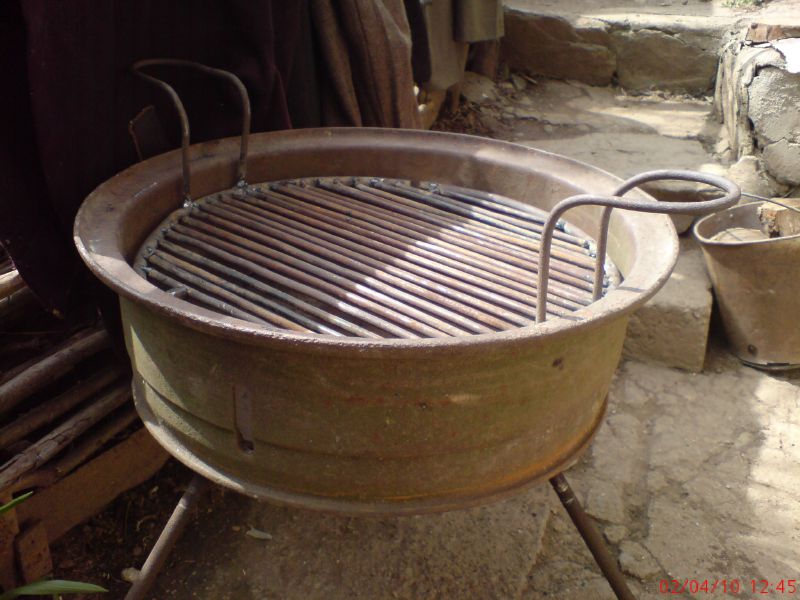

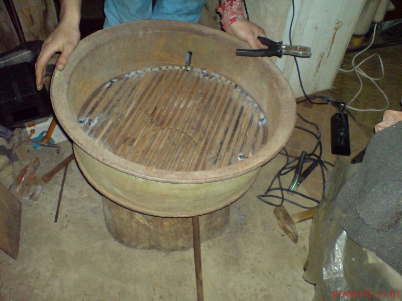

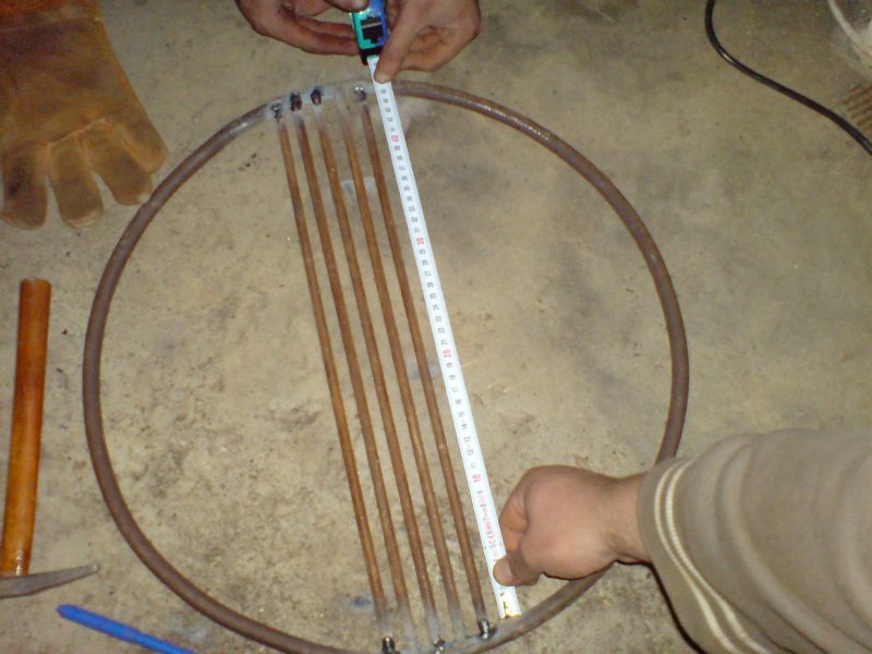

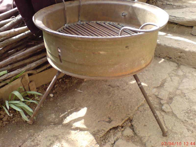

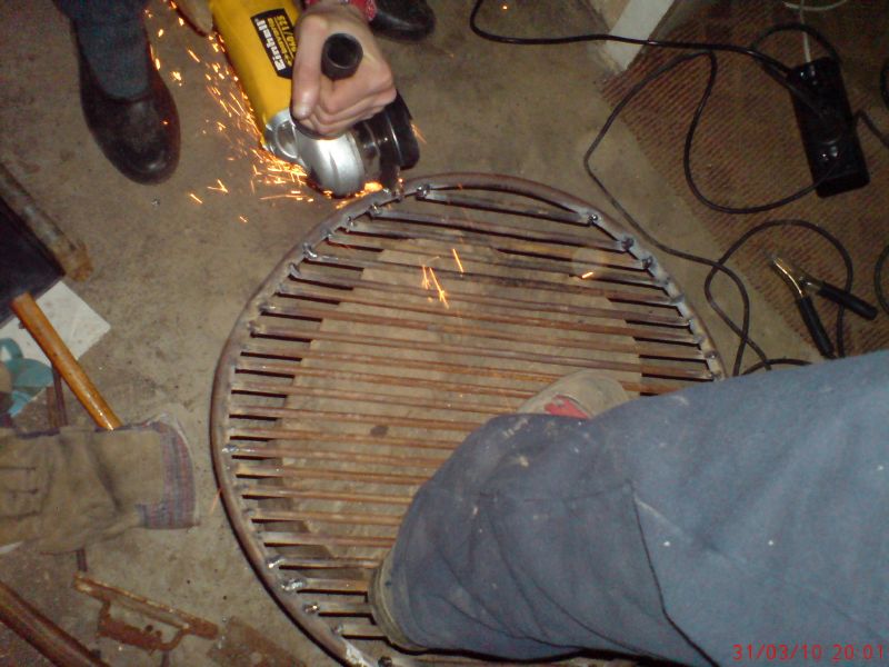

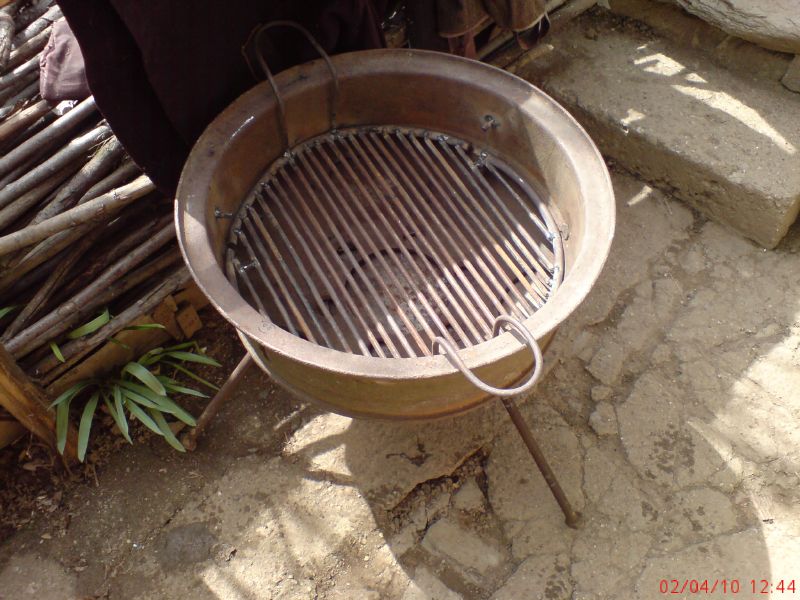

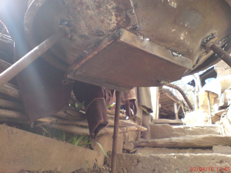

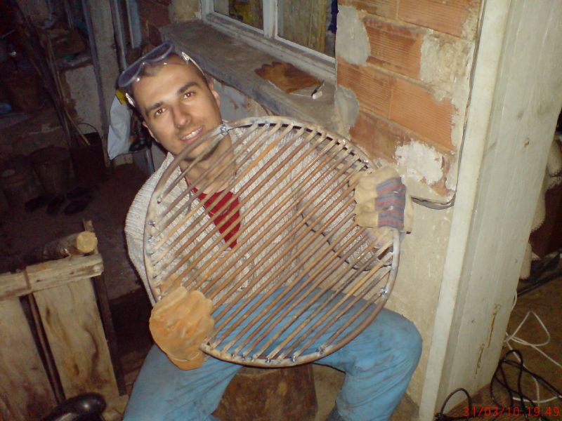

Здравейте! Това е първият ми пост, в този страхотен форум, от където научих много полезни неща и още много има да усвоявам. Любител съм и обичам да майсторя разни неща от непотребни общо взето материали. В курника стоеше от както се помня, една стара джанта от камион и тъй като скоро се бях сдобил с електрожен, реших да я превърна в здрава и голяма скара. Обръча е от дебела арматура, а самите ребра от по-тънка. На две нива е, като мога да направя и трето, но досега не е трябвало, понеже скарата е достатъчно обемиста и не се е запълвала догоре с жар! Отдолу има вратичка за почистване, а крачетата са разглобяеми с цел по-лесното и прибиране и пренасяне, но като цяло е доста тежка!

Браво за решението с джантата. Аз не се реших и сега все не ми стига 14 цоловата :-D . Ако намеря камионска джанта, не бих се замислил нито за секунда. Тя голямата скара пече и малко, но малката не пече много :lol: . Измисли си някакъв разделител да не палиш цялата, а само като се наложи.
tzetzo160 - специалист
На две нива е - може да се повдига при запълване на долната част с жар - на снимките се вижда :)
