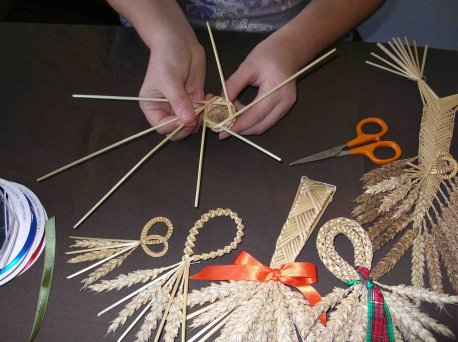

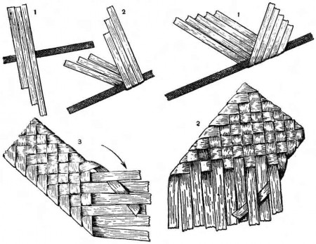

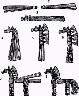

Сега виждам въпроса, ако сламата стои още то трябва да се накисне една нощ във вода,за да стане елестична и да не се чупи при работа.
Работи се седнал ниско на земята за по-удобно върху дървена дъска. Необходими инструменти са - шило, остър нож, ножица и чук.
Ще пусна няколко начина на плетене, но ако се работи за първи път то предмета трябва да е малък.
Приятно плетене !

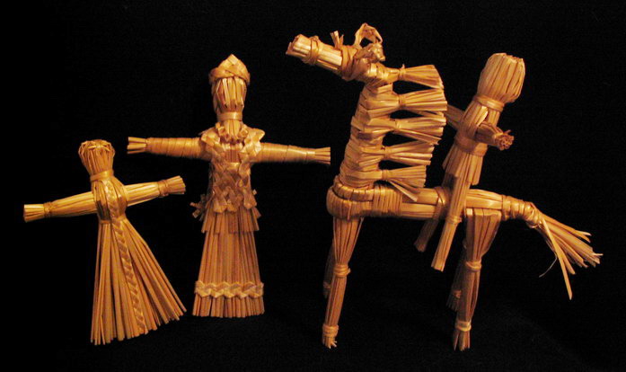

Зашиването става с здрав конец или канап, в миналото е било с конски косми.
мога да покажа още предмети ако има интерес
