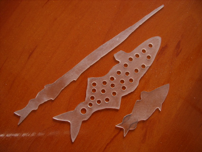

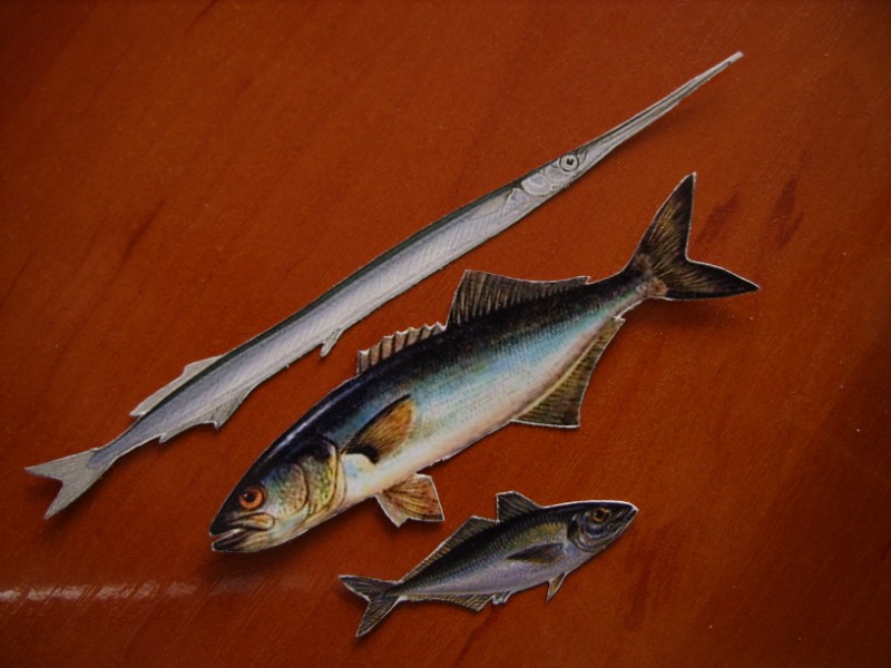

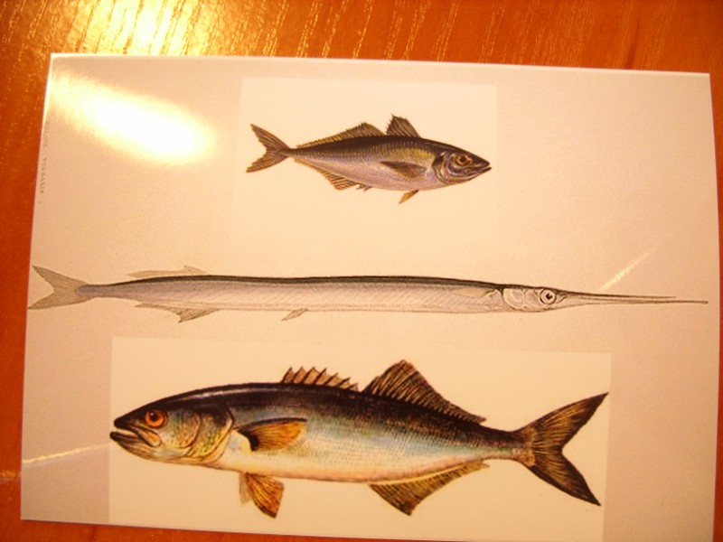

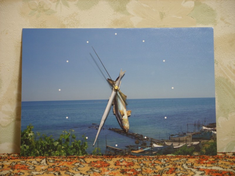

Чудех се какъв подарък да взема на баща ми за рожденния ден .И реших да му направя сам - часовник . Понеже той е рибар ,идеята ми беше да е на морска тематика . Намерих снимки на риби в нета ( в случая лефер , заргана и сафрид ) . В последствие сафрида отпадна ,защото стрелката със заргана се оказа тежка за секундите.Занесох ги в едно фото да ми ги изкарат .Една малка 9х13 и една голяма 20х30 за фона .И сега как стана. Първо изрязах рибите .После по тях си белязах стрелките ,които са от тънък плексиглас . Плексигласа оформих внимателно с 1мм шайба на ъглошлайфа. На стрелките пробих отвори с по малко от нужното свредло и после внимателно разширих с шкурка , за да влязат трудно на мястото си върху машинката . Машинката е за 1 лев от китайските .Залепих хартиените рибки с лепило от рода на промата ,върху стрелките . След това от една алуминиева ламарина с дебелина 2мм изрязах парче голямо колкото фоновата снимка .Отгоре му залепих снимката . Пробих дупка в средата за машинката и я монтирах . Остана да сложа стрелките и после батерийката :-)

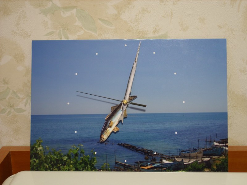

И ето го резултата
SS752700 [].JPG (113.19 KиБ) Видяна 9091 пъти

sstefanov - майстор
Кой не би се зарадвал на такъв подарък!
Браво!
:2thumbs:
velsi - Почетен майстор

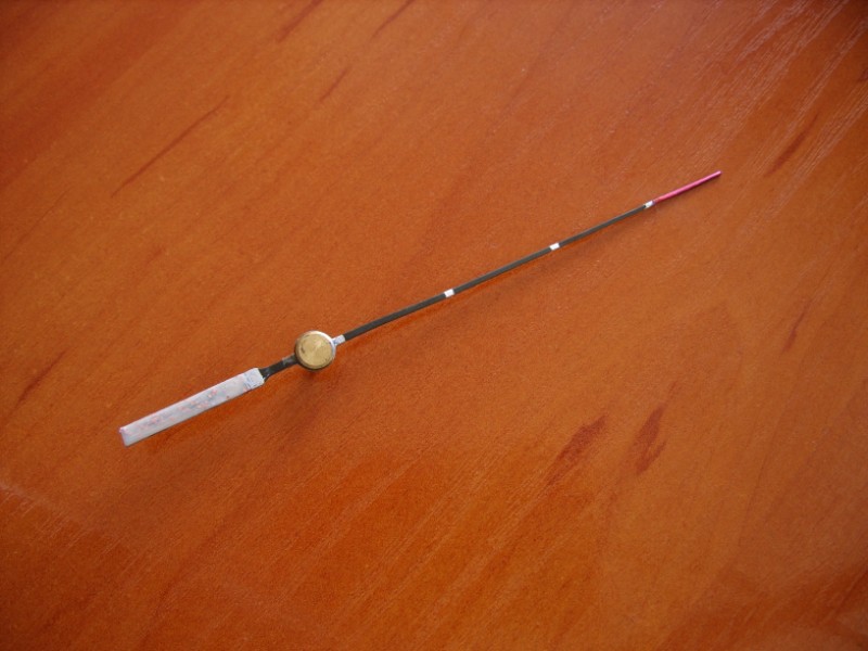

Браво! Наистина добро хрумване. А ако беше оформил и секундната стрелка като въдица... :-D
inspo - майстор
Благодаря за отзивите.
velsi това с въдицата е много добра идея . Като нищо мога да я направя .Само ме притеснява колко тежка ще стане ,защото секундарника е слаб и не носи на тежест .
sstefanov - майстор
От опит знам, че секундарникът трябва да е балансиран и лек. Така се харчи най-малко енергията на батерията. Въдицата е чудесно предложение (може да увиеш тънко влакно около нея, стига да не пречи).

inspo - майстор
velsi написа:
имам да черпя :-D

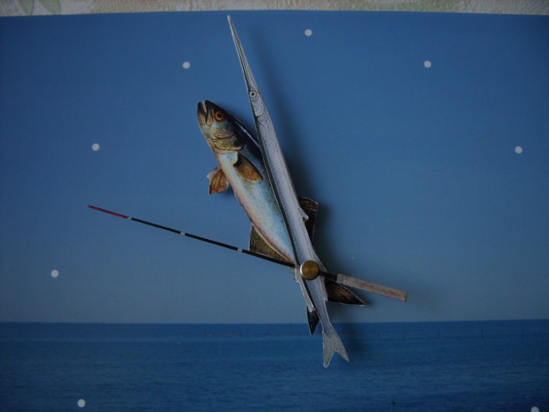

SS812704 [].JPG (90.31 KиБ) Видяна 8911 пъти
SS827102 [].JPG (120.4 KиБ) Видяна 8911 пъти
