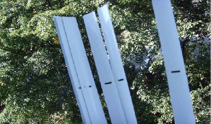

Колеги, дайте идеи какво мога да направя с някоко ненужни алуминиеви ленти от щори!

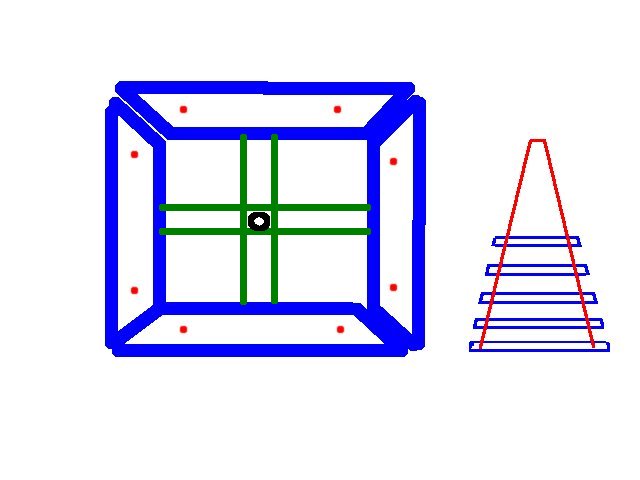

Режеш ламелките по размер какъвто ти хареса, като в краищата ги зарязваш на 45 градуса и ги залепяш една за друга, за да образуват квадрат . Залепянето може да стане с допълнителна ламаринка под снадката и подходящо лепило.
Правиш квадратите така че да намалява размерът им пропорционално( или пък еднакви) и ги свързваш с прозрачна корда ( червеното от картинката)
Фасунгата я провесваш в средата, като я дистанцираш от на-горния квадрат посредством две ламелки на кръст с пробита в средата им дупка, където да се стегне фасунгата
П.П. червените точки указват местоположението на кордата. Там може да пробиеш две дупчици по 1мм много близо една до друга и за да можеш да направиш възел. Може да сложиш корда само на две противоположни страни, не е нужно и на четирите. Както ти хареса.
Ако въобще ти харесва тази идея :-D
inspo, благодаря за идейката, не е лоша и най- вероятно ще я пробвам.
