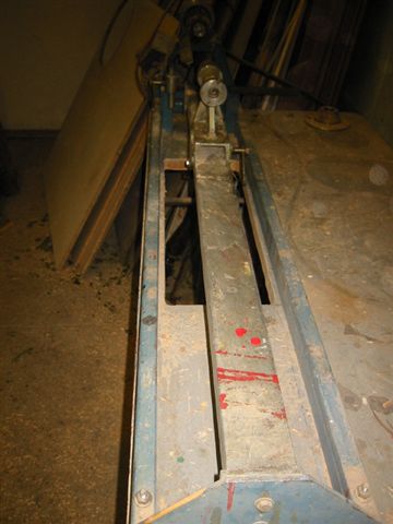

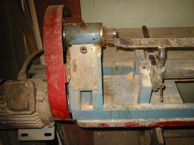

Ето ти една ниско-бюджетна идея,снимките са от руски сайт.
ZLoBiL4e7o - напреднал
а тва ми харесва...!

За двигател може да ползваш бормашина двускоростно Елпром - много яка.Закрепва се със скоби за рамката като патроника се центрира.
А сега се сетих с двигател (не му зная параметрите) от стара перална може би ще стане.
