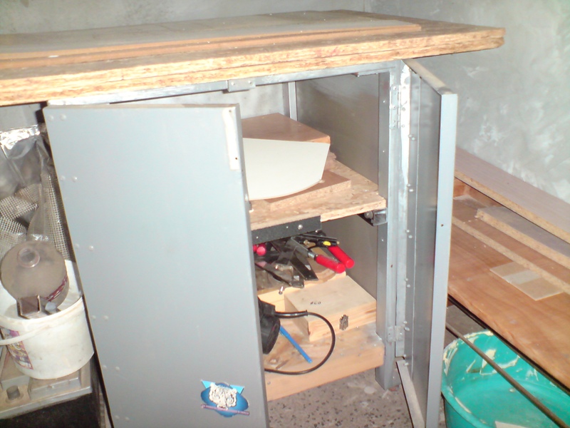

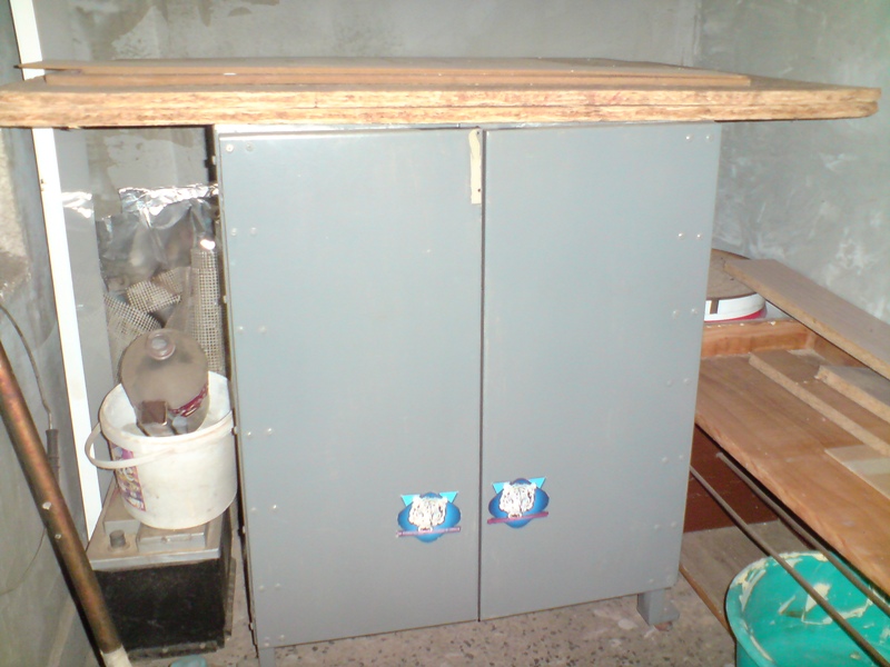

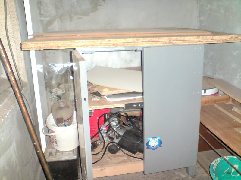

Това е шкафчето.Имах железен профил кутия на 5см на 3см и я ползвах за конструкцията. Високо е 75см. с краката , широчина 55см,дълбоко е 55 см.Всички ламарини съм ги ползвал от акумулираща печка "изгрев".
А вратите ги направих с обикновени панти.За плот използвах ОСБ на 16 мм, но го направих двойно ,че я ползвам за маса за фрезоване с оберфреза и да имам къде да хващам стягите.Всичко е хванато с попнитове.
Dj_VeRsAcE - напреднал
Да това наистина ми харесва, но за домашни условия е много голямо и грубо! Благодаря за снимките!
