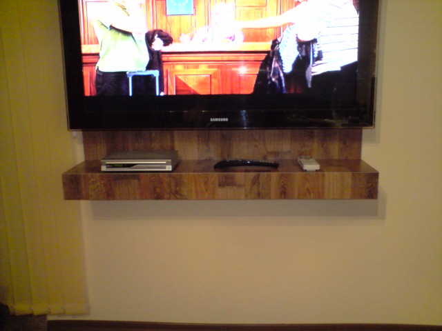

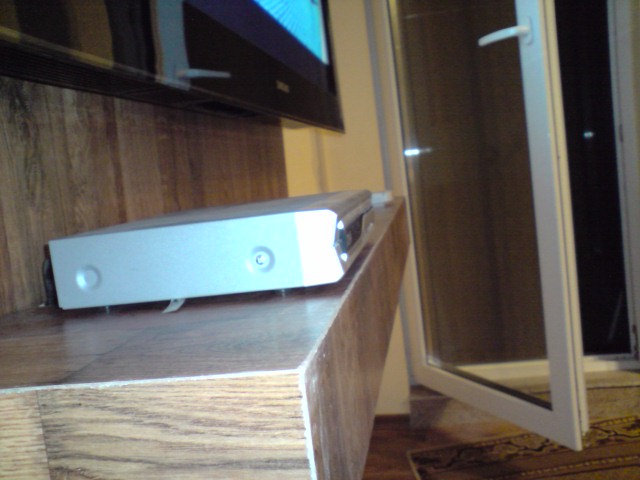

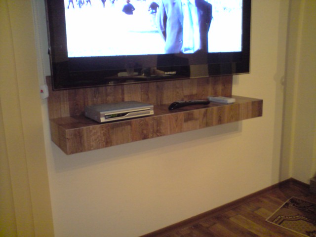

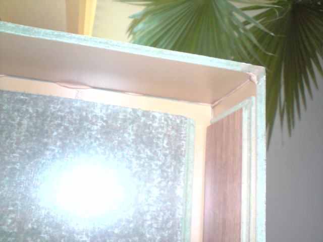

От ламината в дневната ми останаха няколко броя,които стоят две години и ето ,че им намерих приложение.Ппоскостите ги рязох на герунг по ъглите със зегето и залепих отделните страни с кит за камък.Парчетата ги рязах последователно ,за да се спази фладера на дъските.Само цвета на кита е малко светъл,но имам нещо на ум да го потъмнея.
bobii - специалист
Браво,много хубаво е станало, обаче имам един въпрос. Каза, че си ги лепил дъските, не е ли прекалено малка контактната площ? Все пак ламината е около 7-8 мм или си сложил някакви ъгълчета отвътре и си лепил за тях. :? :?
ozimen - специалист
Като се среже под 45 градуса контактната площ е около 10-12мм. и си държи .В кликовете на ламината сложих полиуретан от SIKA. :-D

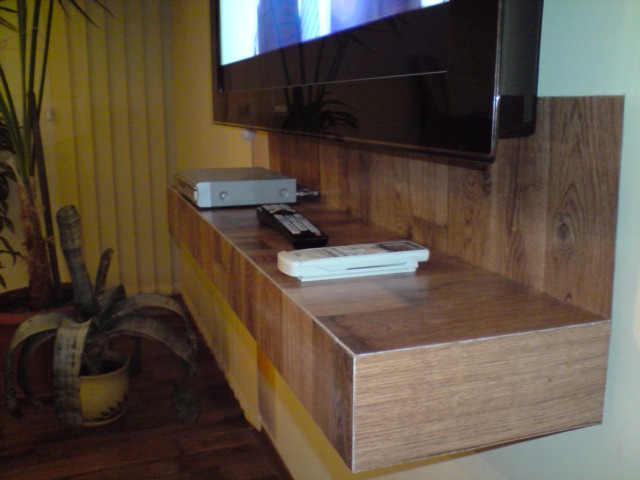

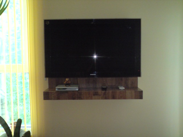

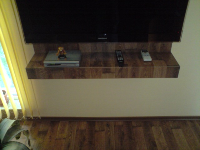

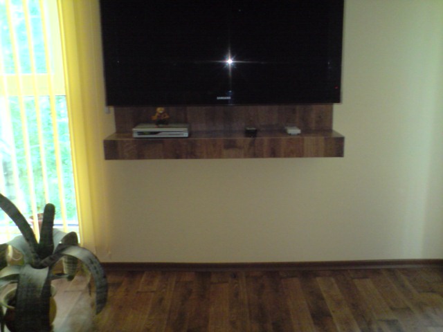

Още малко в по общ план.
jameson_2001 - специалист
Мн. добре се е получило !
Как си го монтирал за стената ? :?

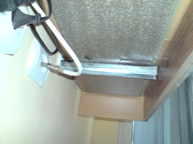

ozimen - специалист

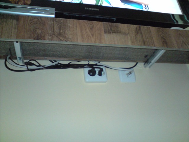

Тук се вижда как изглежда от долната страна.Вижда се ,че съм залепил горната хоризонтална и долната челни части с други плоскости за да се намали огъването по дългата страна.Планките които носят полицата бяха малко къси ,затова ги удължих със парчета УД профил,а дъските залепих към планките с двойно лепяща лента.
ozimen - специалист

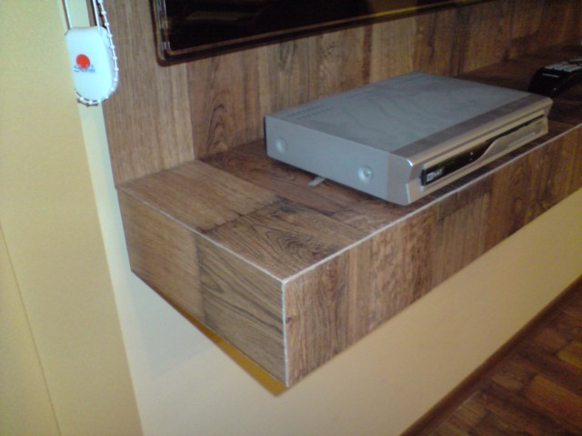

Захвата с L-планки хванати с дюбели.Гърба е залепен върху вертикалната част на планките,като по този начин остава разстояние около 15мм между гърба и стената откъдето прекарах кабеляците. :-D
ozimen - специалист
Идеята ми дойде на ум след ,като няколко месеца гледах кабелите и контактите,които остават 20см по -ниско от тв-то и ме дразнеха. :)
