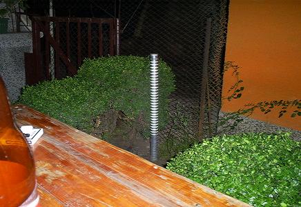

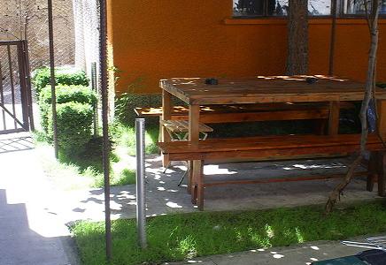

ето и няколко идейки от мене - тва са лампи от PVC тръба Ф50, лунинесцентна лампа с всичките и карантии-стартер, дросел кабеляци и за капак -капачка от минерална вода 10л, спрей за авто джанти
тръбата се разграфява произволно-в случая 2см и се нарязва с флекс. В земята има коляно ф50 хранато с рапитки за колец забит здраво ...вечер ефекта е страхотен :-D -има една 40 ватова и над масата...

Лампите са страхотни. Да попитам: Достатъчно издържлив ли е спрея в/у PVC? Къде си събрал дросели и прочие карантия? Няма ли опасност да проникне вода и да стане късо съединение? Или се ползват само на закрито, под навес?

първо сложих дросел и стартер от стари лампи... НО дросела нагряваше много и си взех от тия електронните ...как се казват не знам.. комбинирани дросели или нещо такова -нямат стартер и светват веднага... не нагряват
пъхнати са в дебел плик с цип и омотани с изолирбанд
точно под пурата-в тръбата е
всичко е изолирано добре-ползвам ги вече 4 год на открито..
спрея не е мръднал!!
