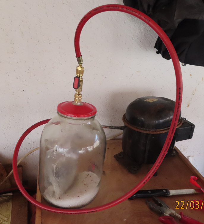

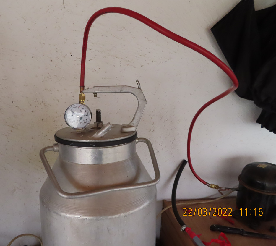

Домашно вакуумно изсушаване на микроорганизмите.
Вече устройството е готово и функционира.
Състои се от "
-три литров буркан. Може и по-голям, стига капачката да пасне.
-капачка за буркана - преди работа се намазва добре с вазелин.
-преходник с кранче от тези дето се използват за климатиците
-вакуумен компресор от стар хладилник
-свързващи гумени шлангове дето се ползват при климатиците.
Всичко е елементарно и се вижда от снимките.
От направеният експеримент, материал метаризиум и триходерма се изсушиха от тегло 120 гр. на 41 гр. крайно тегло.
В буркана се слага на дъното силикагел, в 2-3 торбички се поставят микроорганизмите които ще се сушат.
Първо се претегля материалът с малка везна - точност до грам.
Прави се вакуум с вакуум помпата и след като се направи, кранчето се затваря и се разкачва от помпата. Така стои 2-3 дена докато вакуума полека-лека намалява поради пропуски в капачката.
Притегля се и се отбелязва теглото. Отново се прави вакуум.
Разкачва се ... и така поне една седмица или докато теглото на материалът престане да се променя. Това е признак, че вече е изсушен до влажност около 5-7% което е идеално за продължително съхранение.
На пипане е сух. Може да се смели с мелачка и да се вакуумира в алуминиев пакет. Така ще се запази над година-две.
Бурканът може да се сложи в стая на топло - 20-30-35 гр, но не повече. Това е оптималната температура за сушене под вакуум.
Ако имате под ръка вакуум помпа която ползват хладилните техници, ефектът от сушенето ще е многократно по-добър и бърз. Това имам и става но бавничко... ама нали става.....

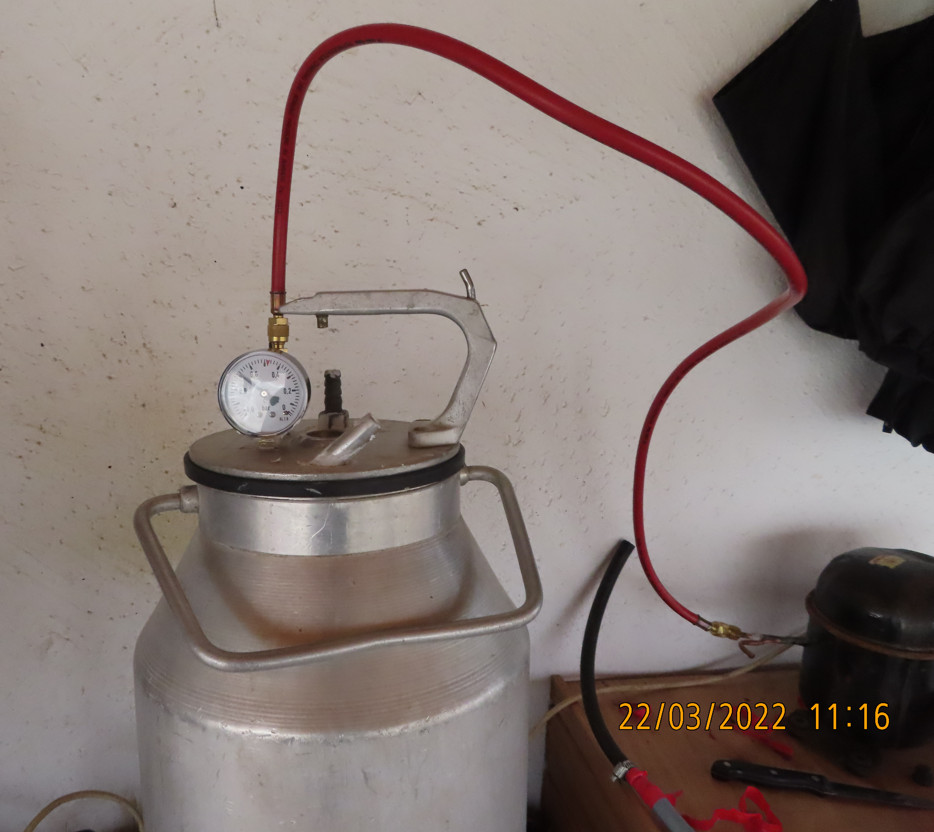

Направих и по-голям вариант за повече материал.

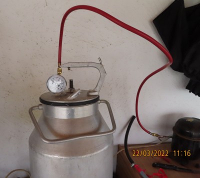

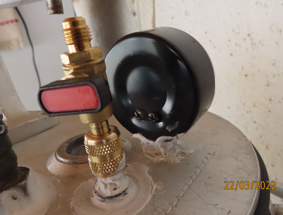

Използвах гюм от прясно мляко (краварите ги ползват). Големина около 25 литра. Може и по-голям - 50 литра, но не ми е необходим толкова голям.
Подмених му гуменото уплътнение и запуших двете тръбички които излизат от капака. Монтирах един вакуум метър от тези използвани при млеконадой и едно кранче.
Принципът на действие е същият какъвто е описан по-горе, но сега се вижда ако има намаляване на вакуума вътре.
В един буркан се слага силикагел, в други материалът който ще се суши.
Заб:
Силикагелът на 3-4 дена е добре да се постави в микровълнова фурна за 3-4 минути да се изсуши. Може и за общо време 8 минути, но не и наведнъж , а на два пъти.

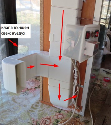

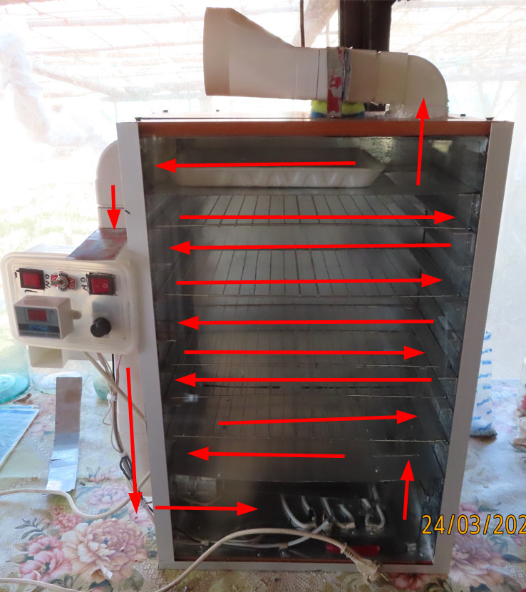

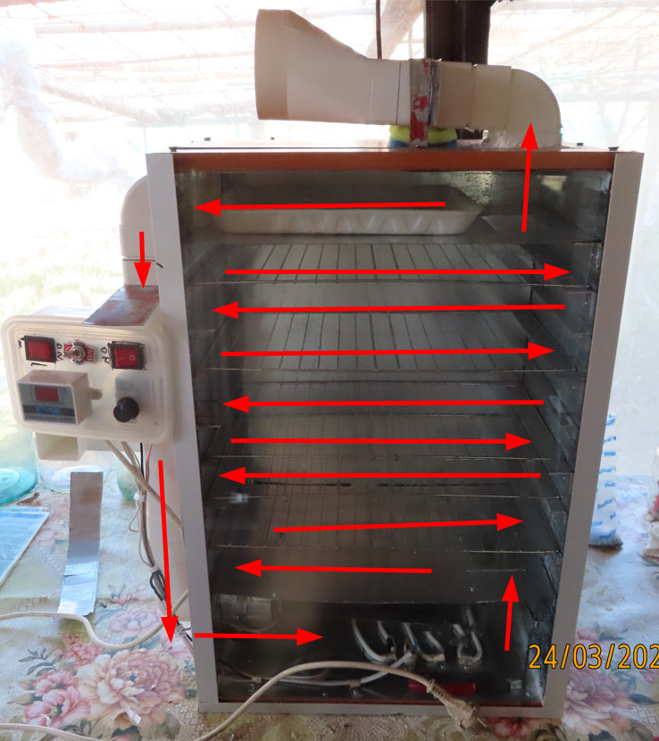

Показвам ви другата саморъчно направена сушилня за микроорганизми с подръчни средства, работеща с топъл въздух - не е вакуумна.
Продават се различни дехидратори и осушители на плодове с цена от 100 до 1000 лева.
-Основният недостатък е, че температурата вътре започва от 40 градуса нагоре. проверил съм ги с термометър, задаваш 35 градуса, но температурата вътре играе от 38-45 градуса.
-Друг недостатък е силното запрашване вътре и невъзможност да намалиш скоростта на вентилатора.
-Нагревателите вътре започват от 300-500-1000 вата и работят само с циркулация с външен въздух - голям разход на ток.
-лоша циркулация на въздуха вътре и неравномерно сушене.
-липсва филтър на изхода който да задържа разпрашените микроорганизми
Това ме принуди да направя нещо по моитенужди.

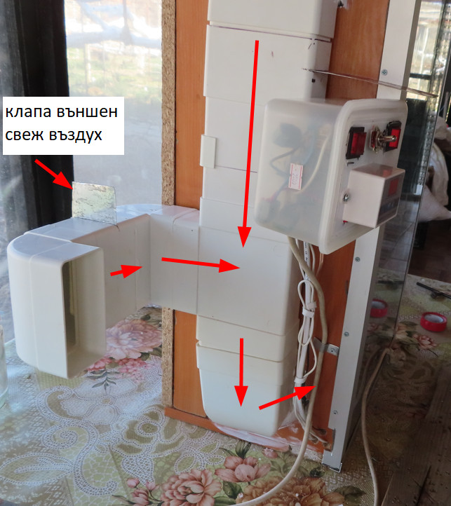

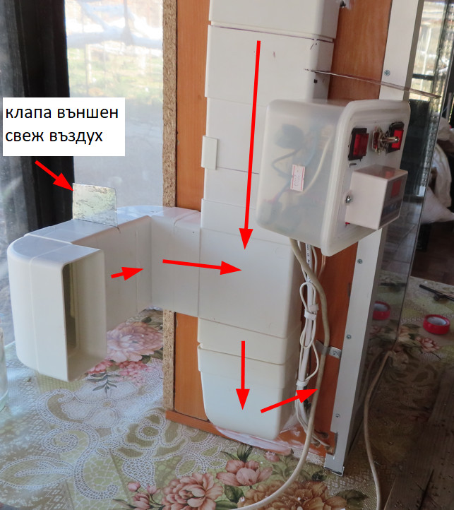

предлаганият осушител осигурява режим на работа на :
-вътрешна циркулация и ползване на силикагел,
-сушене само с външен въздух
-сушене с частично вътрешен и външен въздух.
-работи при температура 25-35 гр., а когато външният въздух е с тази температура, не е необходим никакъв подгрев. Тази температура е най-безопасна за микроорганизмите.
В долната страна има монтиран вентилатор и нагревен елемент.
Над тях има рафтове направени така, че въздухът да преминава на зиг-заг. Най-горе има рафт за силикагел.
На най-горният рафт има отвор в ляво през който взима въздух за циркулацията вентилатора. От горе има отвор за пропускане на вътрешният въздух навънка през филтър
Има три клапи :
-на изходящият въздух
-на входящият въздух
-на топлият въздух при циркулация.
Има два филтъра :
на свежият входящ въздух
Скоростта на вентилатора се подбира така, че да няма разпрашване вътре на микроорганизмите.
Отпред има стъкло за да се вижда какво става вътре.
Това е в общи линии.
