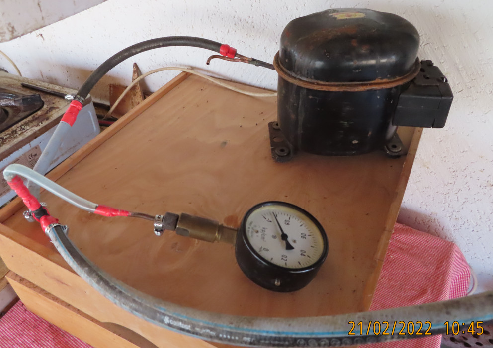

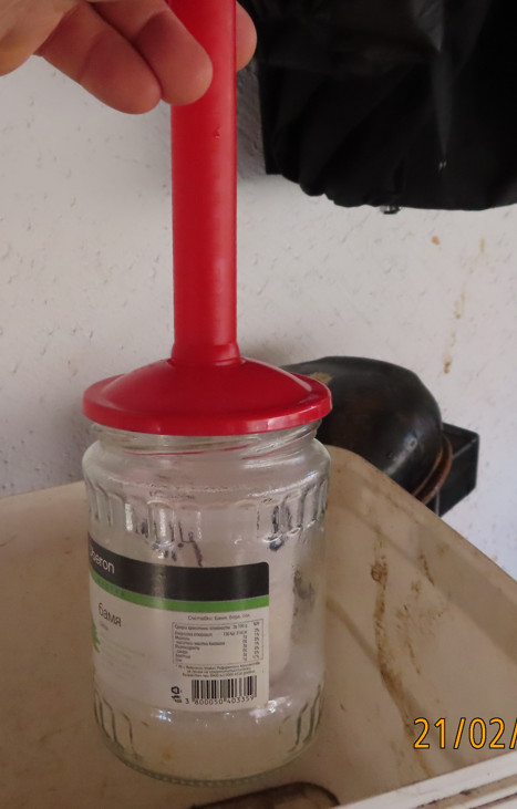

Направих един експеримент за изсушаване на материал под вакуум.
За целта използвах жито за консумация.
Първо.
Определих каква е реалната влажност на житото.
Претеглих 100 грама и го поставих във фурна за два часа при 150 градуса. После отново претеглих житото и се оказа с тегло около 90 грама. Това показва, че абсолютната влажност на ползваното жито е 10%. ( 90 грама сухо вещество и 10% влага. Надявам се да не греша).

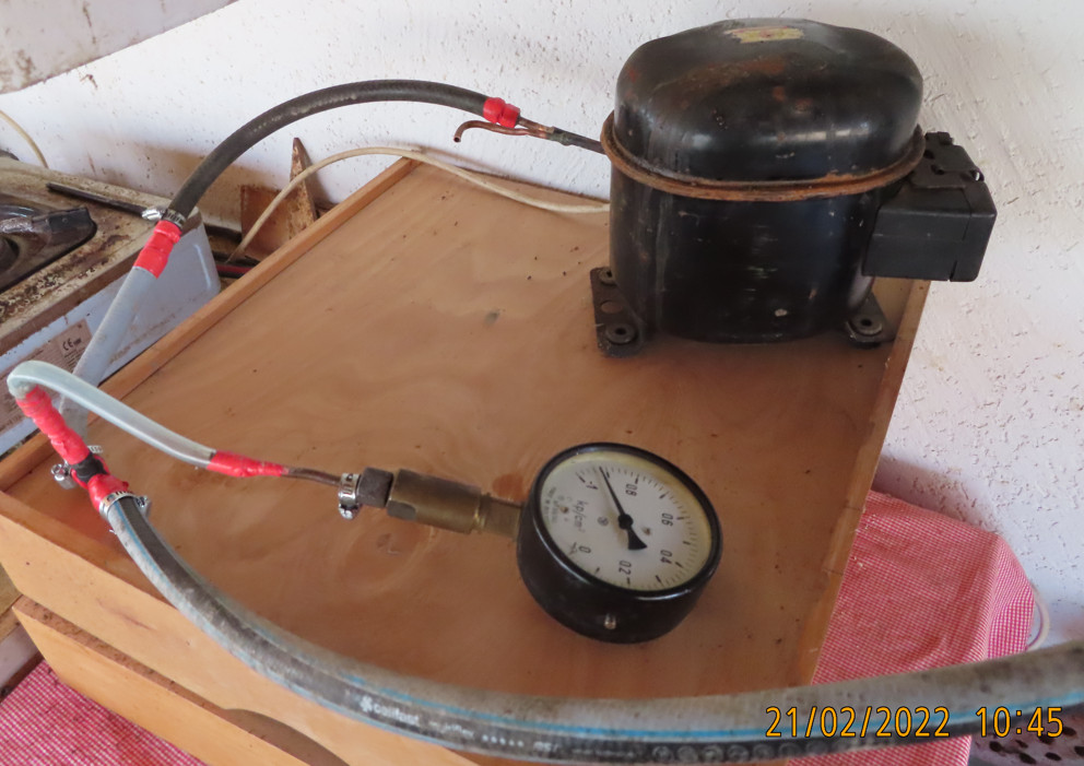

Второ.
Свързах компресор от хладилник с вакуумметър показващ до -1 атм..
Трето.
Използвах обикновен буркан с капачка пригодна да свържа компресора (вакуум помпата) с буркана.
Четвърто.
На дъното на буркана поставих изсушен силикагел около един сантиметър по височина - около 50 грама. В малка чашка поставих 43 грама жито, леко овлажнено.
Процес
Запуснах компресорър да работи около един час и след като се затопли го изключих. Така на интервали работеше около 4-5 часа. След това време измерих теглото на житото и се оказа около 39,5 грама. Това показва, че теглото е намаляло с 3,5 грама. По мои сметки от материалът са се извлекли 8,2% влага.
Мисля да продължа с вакуумирането докато теглото престане да се изменя.
Опитът е проведен при нормална външна температура, без охлаждане и без нагряване. Изводът който си правя, е че по този начин може да се извърши изсушаване на материалът.
Ако всичко мине добре, мисля да направя експеримент по същата технология, но с по-голям съд - около 20 литра, като в него сложа един килограм силикагел и 3 кг. материал за сушене. Ще използвам вакуум помпа с 2 Ра вакуум.

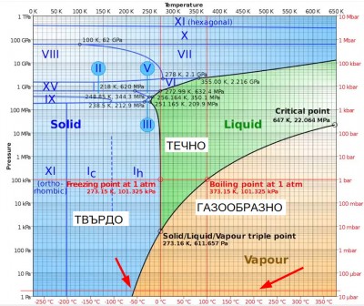

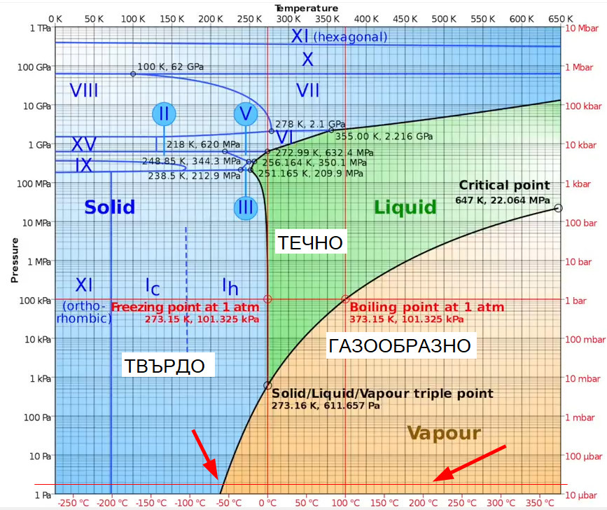

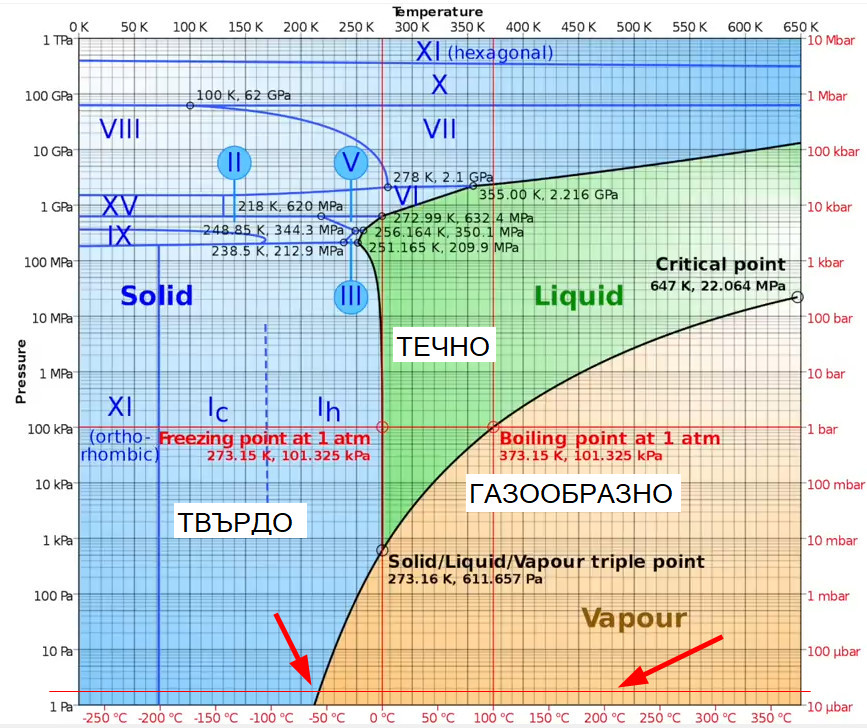

Гледайки графиката, мисля, че ако имаме 10-100 Ра вакуум, то ще имаме изпарение на влагата от материала в диапазона на -25 до 250 градуса, следователно процесът с изпарението ще протича нормално и при +25 гр. и не е необходимо поставяне във фризер.

Не съм сушил никога плодове и зеленчуци с вакуум, но имам опит с дехидратиране на използвани пластинчати топлообменници и цели климатични системи с цел премахване на влагата.
Най-лесно, бързо и качествено става като съчетаем вакуума с подгряване.
Само не разбрах силикагела закакво го слагаш?
За мен това е излишно.

Силикагела го слагам, за да поеме влагата по време на вакуумирането. Вакуум помпата не работи постоянно за да изтегля влажният въздух а само за да създаде вакуум и да го поддържа периодически.
Ако постоянно работи вакуум помпата разбира се няма да има нужда от силикагел, но не знам колко време издържа при постоянна работа вакуум помпа примерно от този тип: ВАКУУМ ПОМПА ДВУСТЪПАЛНА 1/4 HP VALUE VE215N ( https://apogee99.com/index.php?main_pag ... ts_id=3458 ) Може ли да издържи 24 часа непрекъсната работа и няма ли да се овлажни маслото в нея?
Да разбирам ли, че ако повдигна с нагревател температурата в буркана/ вакуумираният обем, то процесът на осушаване ще се подобри?
