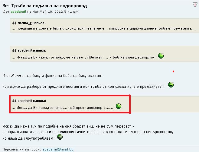

profy написа:
...А можеш ли да представиш доказателства, че аз не съм син, някой от племенниците, или изобщо произволно лице,
със същите име и фамилия, явяващо се член на екипа. Същото и с различни имена. Съответно съавтор.
Ако можеш представи, съгласно принципа на Римското право, действащ и сега, и в България...
http://www.bgremonti.com/forum/viewtopi ... 118&t=4405
academil написа:
...Нещо, което съм писал отдавна и тук, и в "НС"...
Andri01 - майстор
Остави го това природно недоразумение.Излишно е да спориш с дърво.какво може да искаш от човек,който освен обиди и нападки ,няма други доводи. Надявам се админа да вземе отношение спрямо този"професор-академик" :-D :partyman:
Ahmakov - специалист
Кой сте вие Бай Данчо Лазаров? - професор, академик или най-прост инженер...

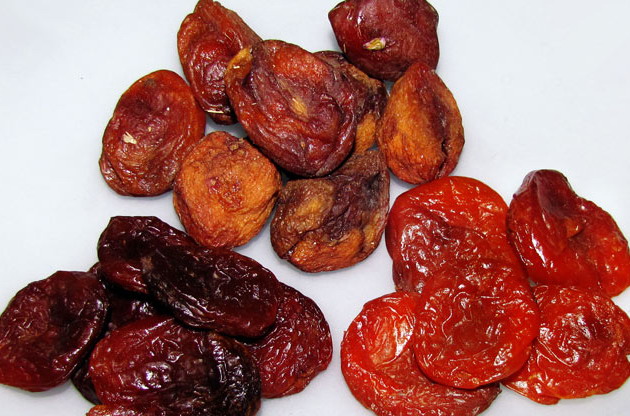

На картинката се виждат три вида сушени кайсии: горният е на сушени кайсии с костилка чрез въздушно-слънчево сушене; левият - екологично
сушени кайсии в конвективна сушилка; десният е на кайсии, предварително опушени чрез сернистия газ, наличие на почти прозрачност — това е
явният признак за обработка със сернист анхидрид (серен диоксид), такава стъкловидна прозрачност особено силно се наблюдава при светлите
стафиди.
Сушените зарзали и кайсии с костилка са по-полезни от тези, сушени без костилка. На Изток казват "Ако от плода извадите костилката, това
означава да го лишите от душа".
Изследвания, проведени в САЩ и ЕВропа, показват, че в сушените кайсии с костилка има повече витамини и микроелементи, отколкото в сушени
кайсии без костилка. Сушените сини сливи с костилки също така съдържат повече хранителни вещества, отколкото сушени без костилка.
