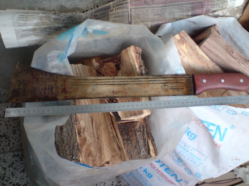

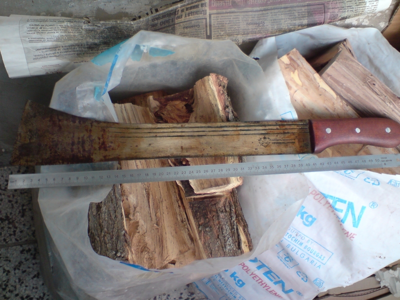

Малко да ви подразна с едно истинско Мачете 55см. Дървата не съм ги цепил с него, ако пита някой. :razz:
jekasus - майстор
ZEDYCUS написа:
Това кръв ли е по желязото? :razz:
ZEDYCUS - майстор
От нещастни кокошки кръв(бяха щастливи). :razz:
