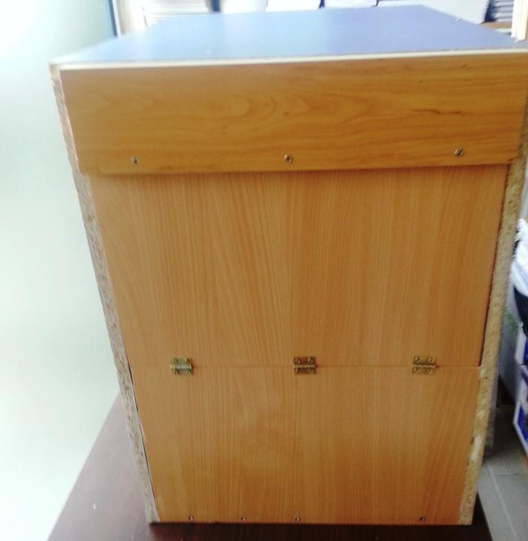

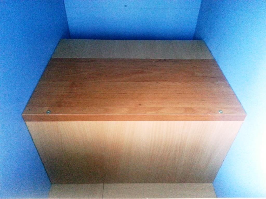

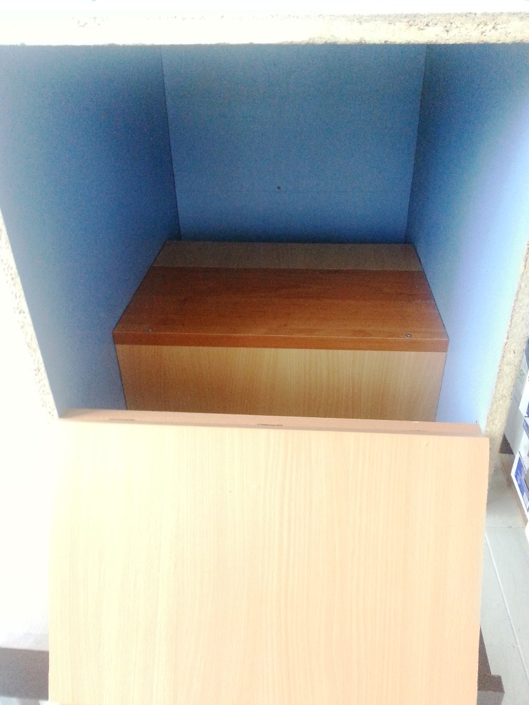

Вече спретнах кутията. Не обръщайте внимание на изработката. Материалите са от домашния кореком, тоест "От нищо- нещо"
Ето снимките:

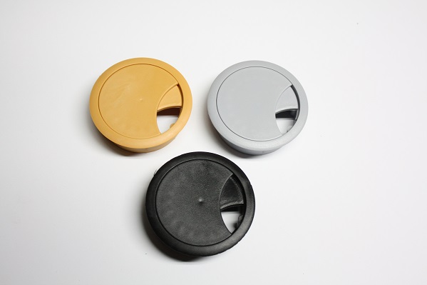

Остана да пробия дупките за вентилатора и отворте за чист въздух. Там мисля да сложа нещо като розетка, за да регулирам потока свеж въздух.
Например капачка за кабели на компютър, дето ги слагат по бюрата:
Това е засега...

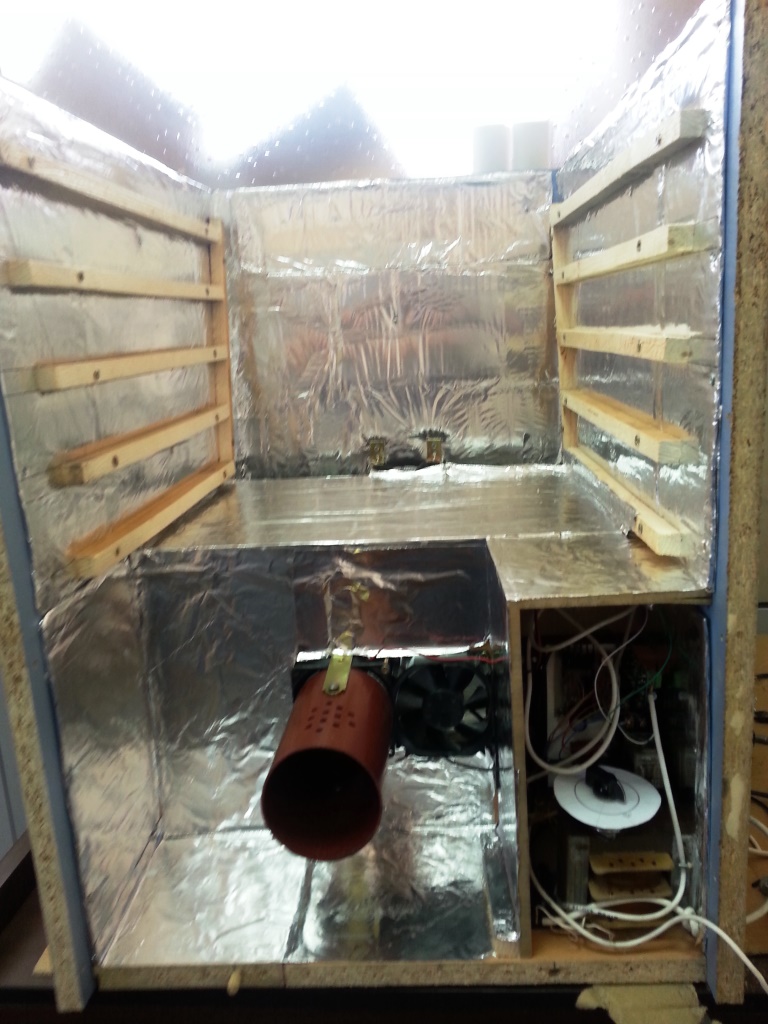

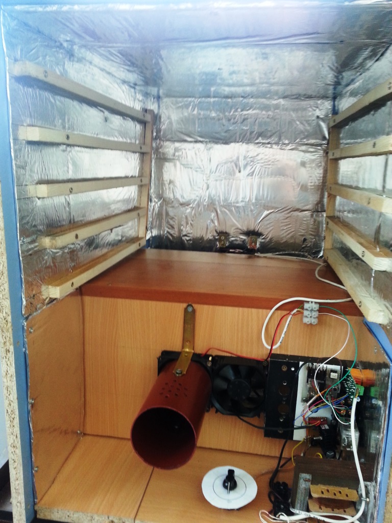

Проекта вече е завършен и в момента текат тестове. Суши се току що набрана мащерка.
Температурата е стабилна, разликата между ниво първа тава,точно над вентилатора и пета тава, точно пред отдушника е в рамките на 2-3 градуса, което според мен е добро постижение.
Вероятно ако се сушат продукти с по-висока влажност от билките, разликата ще е по-голяма, но не вярвам да е фатално.
За по-голяма сигурност сложих и термореле, настроено на 80 гр. като краен изключвател.
Термометъра е от панелен волтметър и LM35DZ.

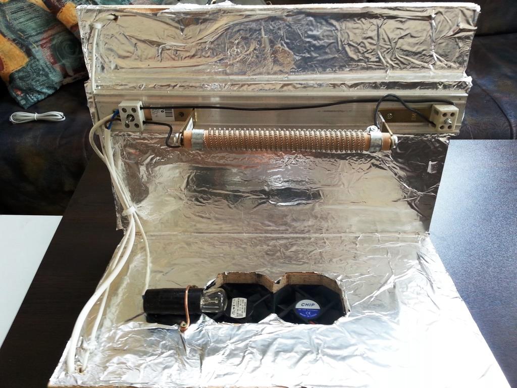

Ето и последните снимки:
Изглед на нагревателя отдолу:
Левият вентилатор засмуква частично свеж въздух.
Отзад се вижда помощния вентилатор, подпомагащ движението на горещия въздух.Точно над него са датчиците.

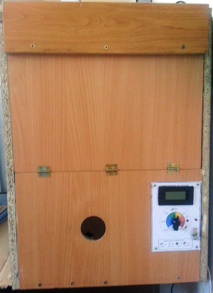

Сглобено е отделението за електрониката:
Изглед в завършен вид:
