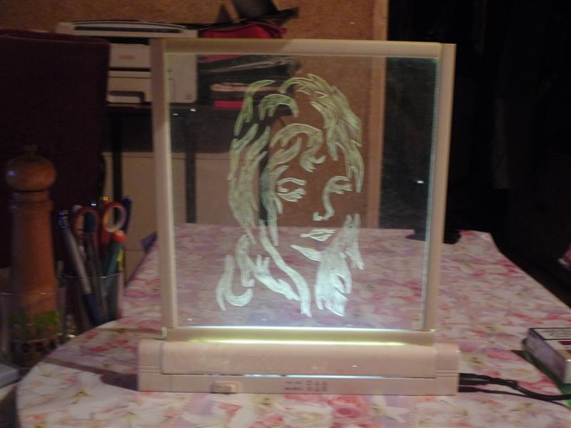

Намерих едни проби.Не са кой знае какво,но се вижда какъв е резултата.
P1020369 (Medium).JPG (53.86 KиБ) Видяна 1725 пъти

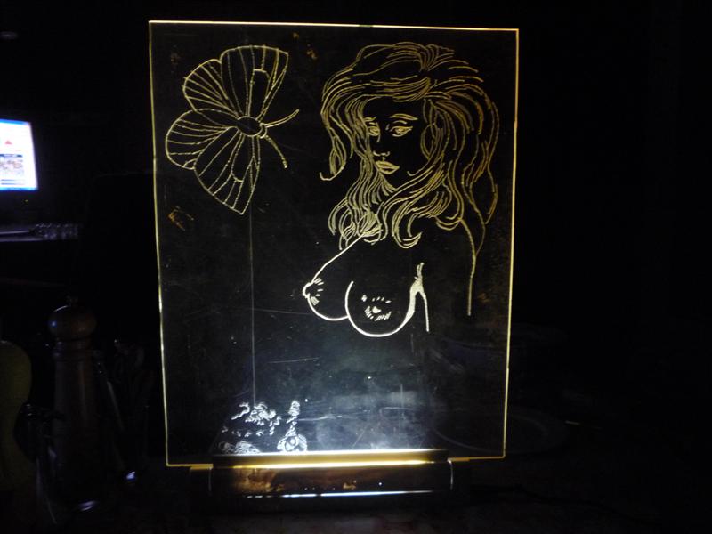

още една
P1020375 (Medium).JPG (50.84 KиБ) Видяна 1721 пъти
