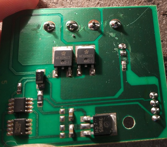

При мен трептенето е много силно и лични с просто око. Това, което се вижда на клипта е димиране посредством PWM, явно имат електронен димер там, аз имам икейско захранване за диодни ленти (24v) и то работи на същия принцип. Прецъках таблицата с димерите на Schneider и установявам, че те работят при минимално натоварване 25W, което ми се струва много за LED луни с мощност 7W.
nikolov333 - майстор
Мисля, че масово димерите са с PWM, но схемните им решения са различни, а мигането при някой се дължи ниската на честота, с която работи димера. Имам димер нa 12V с 2-ва MOSFET-a, който въобще не насича, за разлика от други, които са с триак. Ето с този модел, лентите ми не мигат изобщо, но е на 12V.. http://www.krushki.com/index.php?main_p ... ts_id=1190
