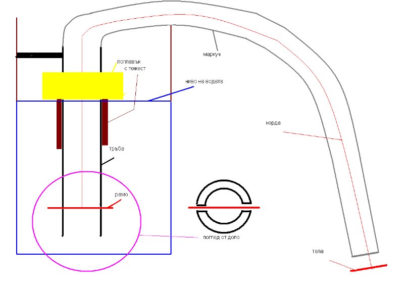

Виждам ,че темата е от доста време ,но сега я видях и ми хрумна един вариант.
Вътре в кладенеца закрепяш една тръба ,на нея нанизваш един поплавък с тежест .
Тежестта трябва да е от малко по голяма тръба с дължина 20-25см.
В горния край на тръбата закрепяш маркуча с който поливаш ,а в самия маркуч прекарваш една здрава корда ,
която излиза в двата края . От към края с който поливаш завързваш за кордата една тапа ,а от другия
край едно рамо - примерно арматура 8мм . В долния си край тръбата е цепната на около 15-20см ,за да може
да се движи в нея рамото , и да не излиза когато го натисне поплавъка .Тръбата на поплавъка и цепката на
другата тръба трябва да са съобразени така ,че да не вземе въздух маркуча преди да се затвори ,размерите които съм дал са
примерни .Когато нивото на водата спадне ,поплавъка натиска рамото а то от своя страна издърпва тапата в другия край на маркуча
и го затваря .В този вариант който описвам предимство е това ,че е лесно изпълнимо и че маркуча се затапва в долния
си край ,защото ми се струва че в другите случаи водата ще изтича от него .
Но при всички варианти с поплавък съществува един проблем ,докато се изпразни кладенеца до нивото на затваряне
ще тече бързо , а след това със скорост приблизително равна на дебита на самия кладенец .
