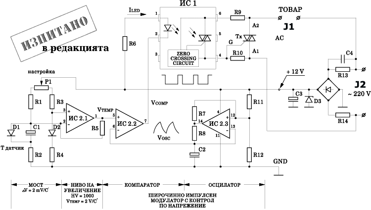

Наближава лятото и по молба на жената (с обещанието после да ме остави да си гледам :fball: ) реших и аз да спретна
една сушилня. Първо започнах от електрониката. Спретнах това:

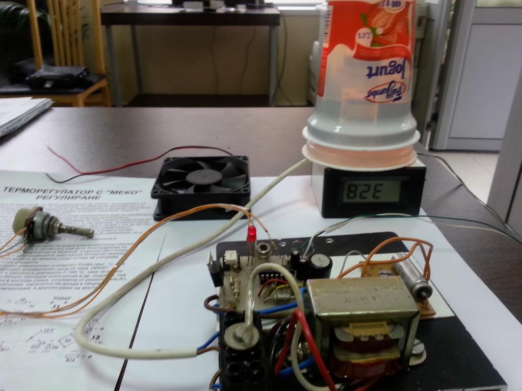

За теста сложих за товар една крушка 220V/15W. Закрепих я върху термометъра (който си правих за казаня :-D ) , сложих там и датчика и покрих с кофичка от кисело мляко.
Ето в процес на тестване:
Схемата работи перфектно, с точност до десета от градуса.

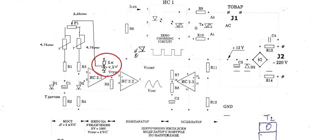

Направих малка проомяна на схемата. Махнах безтрансформаторното захранване (мразя ги) и сложих трафче, че и без това ще трябва за вентилатора.
Сложих по-малък потенциометър от зададения (2.2k) като от едната страна го "подпрях" с тример. За по-фино нагласяне на температурата.
А и добавих последователно един светодиод на оптрона за индикация на работата на схемата.
До тук съм дал общо 8лв (без трафа, имах го) за компоненти, кабел, реотани.
За работен товар съм предвидил 2 реотана 500W свързани последователно. Евентуално с ключе да се шунтира единия за "турбо" режим.

Още една малка доработка към схемата:
След като свързах и вентилатора, схемата стана малко нестабилна, вероятно заради смущения от вентилатора,
а захранващото напрежение е близко до това на ценера. Сложих допълнително ценер на 5V, което да захранва само моста.
Така схемата стана още по-стабилна.
Освен това добавих още един тример за настройка на максималния температурен обхват.
