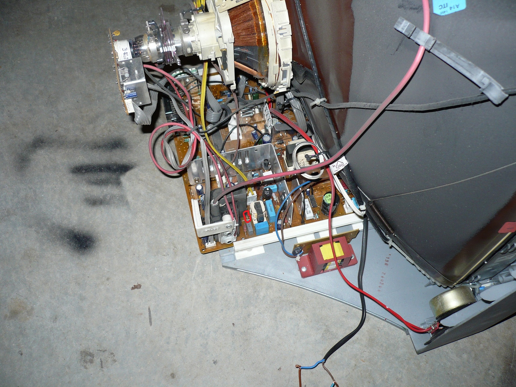

а възможно ли е да хвърка искрата от нещо друго кондензаторите загряват възможно ли е точно това загряване да бъзика цялата система
Включи телевизора на тъмно (вечер) за да видиш от къде хвърля искри. :wink:
ivansoni - специалист
На първата снимка сам го отбелязал с червено кръгче.
Замалкo да си помисля че добрите хора са изчезнали.
По средата на снимката , малко не се вижда , там прави искрата .

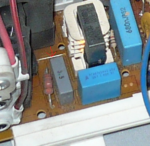

Ако има нужда ще го включа пак и ще снимам с апарата .
hladnia - специалист
ivansoni написа:
Кръгчето обхваща трафчето,ферита и буксата с кабелите .Кое по точно? :?

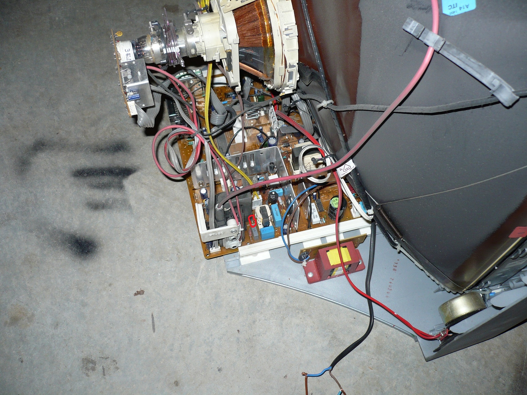

Отивам да направа нов тест и ше снимам , че не съм много сигурен. :?
Тук е в крачка .
111111111111111.jpg Тук е в крачка .
А картината се губи и прескача и всичко това след 10 мин. работа иначе всичко си е наред.
pipilica - майстор
Снимай от близо само тоя участък с искрата и отбележи с две точки от къде скача.
Към нещото дето пише 3,5
