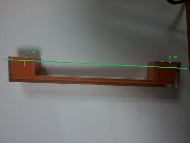

Трябва да срежа една дръжка. От каква пластмаса е нямам представа. Ще кача снимка да покажа.
ribnikolaevi - майстор
Ето това трябва да срежа
Chefo77 - майстор
С Multicutter може и да стане. Също така и с ножовка 150 мм, но ниска, ето такава:
http://www.toolpak.bg/product/361/mini- ... va-nojovka
PCL82 - майстор
Дръжката бих я претрил върху шкурка сложена на твърда плоскост. Първо с по-груба и накрая със ситна шкурка. Може предварително част от пластмасата да се отреже с ножовка или да се изпили грубо с лентов шлаиф. Аз така със лентов шлаиф и шкурка 100 на него скосявах събовете на дебелостенна ПВЦ тръба ф160 с дебелина 4,8мм. За 2-3 минути скосих целия ръб и стана като фабричен.
Duke_BG - специалист
поискай от някой зъболекар изхабени борчета и пробвай с дремела
