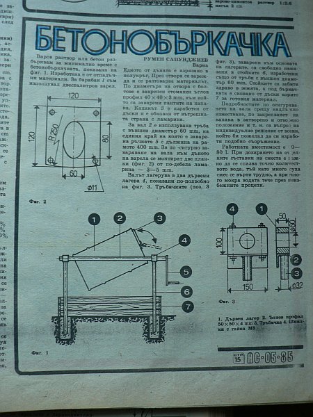

Без редуктор няма нищо да завъртиш. Освен ако не бъркаш нещо "на мляко".
sspoko - специалист
Искаш да ползваш барабана на пералнята ако съм те разбрал правилно нямя да издържи и една кофа бетон.
shotik - майстор
Материал за бетонобъркачка,която може да механизираш с мотора от Перла
bobykafe - специалист
Външния казан е тънък, а бетоновата смес май е абразивна... Дали ще издържи и 2 бъркания? Отделно, че няма да си вземеш чисто нов такъв, а вече взел- дал...
doctor - специалист
Сашо, едва днес видях твоя въпрос и ти препоръчвам да прочетеш цялата тема, която аз бяз пуснал. Има и снимки на "изделието", което вече две години работи точно с темповете , които са ми нужни.Понеже не съм много наясно с действията по насочването ти , обяснявам просто -тема- "От всичко по малко" ,стр. 4 в момента. Успехи!
doctor - специалист
Извинявам се , но забравих да кажа, че съм виждал подобен опит /неудачен и неуспешен/ за бъркачка от пералня и то направена от по-голям майстор от нас двамата, които правихме моята.Просто не си заслужава труда за такъв малък обем. В нея може да бъркаш само варно мляко. :-D
has - напреднал
ОБОРОТИТЕ НА ДВИГАТЕЛЯ ТРЯБВА ДА БЪДАТ МАЛКИ ЗАЩОТО ЩЕ СТАНЕ КАТО ЦИНТРУФУГА
