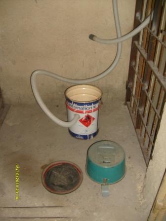

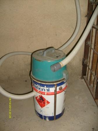

БориславМ - специалист
Старо+старо+дефектно+късо= ПОЛЕЗНО
стара прахосмукачка
стара кофа от боя(може и от друго със същия диаметър)
старо уплътнение за тоалетна чиния
дефектен ПВЦ преход
късо отрязана при ел. монтаж гофра
ПОЛЕЗНА работна прахосмукачка. Подходяща за оберфреза, за перфоратор(стига и до тавана), за кола, за разлята вода и др.
bill47 - напреднал
предполагам че в тая кофа и звука ще е идеален :lol:
bill47 написа:
Напротив подобрява го. Свирещия като форсиран реактивен самолет звук преминава в приглушено виене. Все пак това е СССР-ска техника :lol:
sstefanov - майстор
Точно този модел прахосмукачка е по-безшумна от повечето от новите пластмасови боклуци!
Трябва само лагерите на мотора да са здрави.
