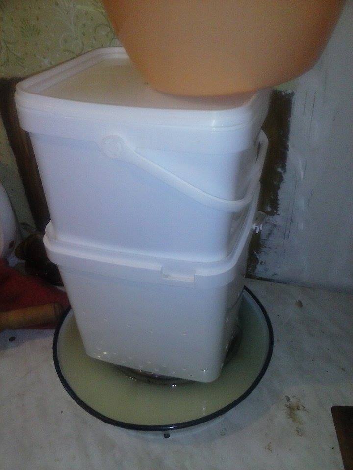

За бучка до килограм перфектна работа върши паве - гранитно, стандартно, изварено и измито (около 3 килограма). Никакви винтове дето трябва да ги наглеждаш и притягаш. За формата - никакви пластмаси. Само дърво или неръждавейка.
А иначе да - по магазините продават (и продължават да продават) само боклуци. Прясното сирене никак не е полезно, освен ако не се консумира с лечебна цел. Узрялото домашно сирене е неповторимо! За съжаление последно си купих такова от Турция. :sad:
iva6ki - специалист
Абе в общи линии си трябва технологично време и обикновенно
тежеста на пресоване е 2-3 пъти количеството на пресования материал
така винаги ще получаваш еднакви резултати, които личат най-вече
след узряване което е минимум 45дни при температура 12 градуса.
Колкото по стабилна температурата толкова резултата е по добър. :wink:

Аз пък не виждам смисъл от преса. Друго е, ако искате сиренето да добие форма. И пак не е нужна преса. Правил съм сирене и от краве, и от овче, и смес. Прекаленото пресоване го прави като тебешир, нужно ли ви е?
Трябва ви калъп по избор и малка тежест за кратко време.

Понеже ме изненадаха с много мляко и се наложи за 30мин
да измисля нещо :-D.Стана прилично само дето кофата не
е достатъчно твърда и малко се издува встрани а в горната
кофа сипвам вода и си го натиска само
