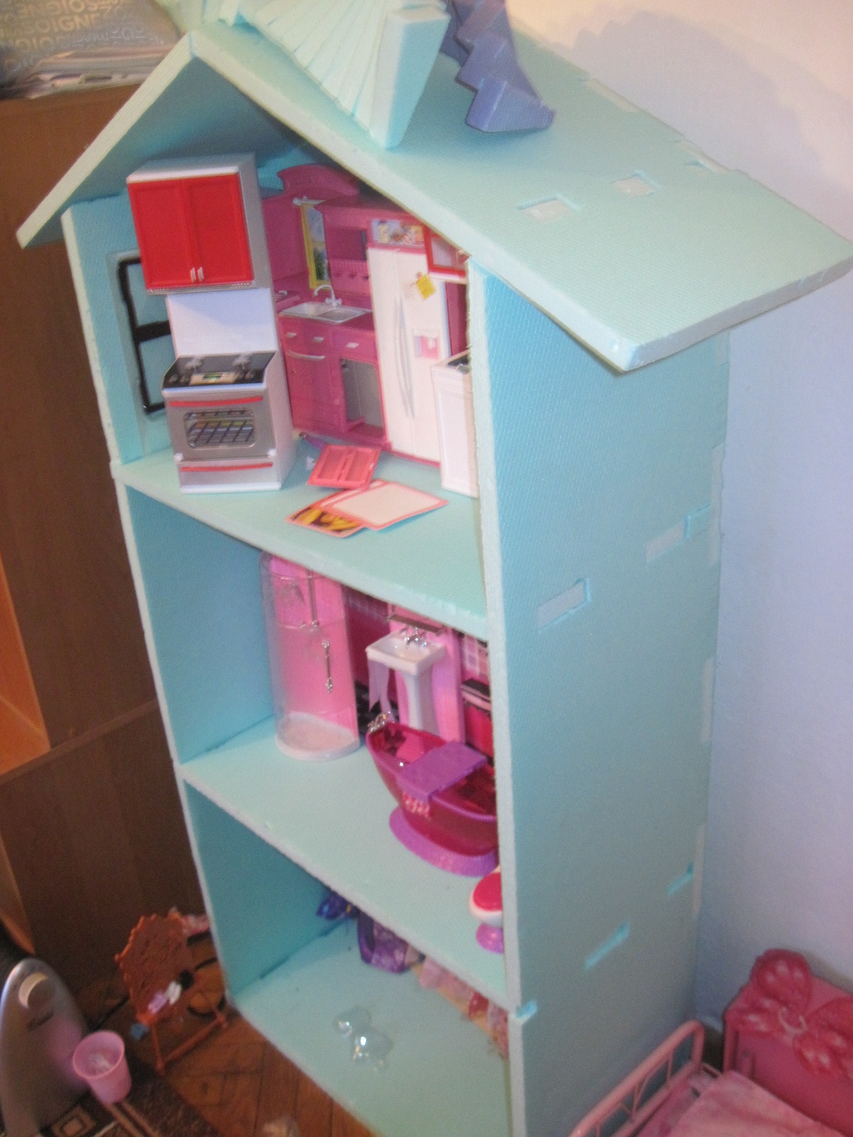

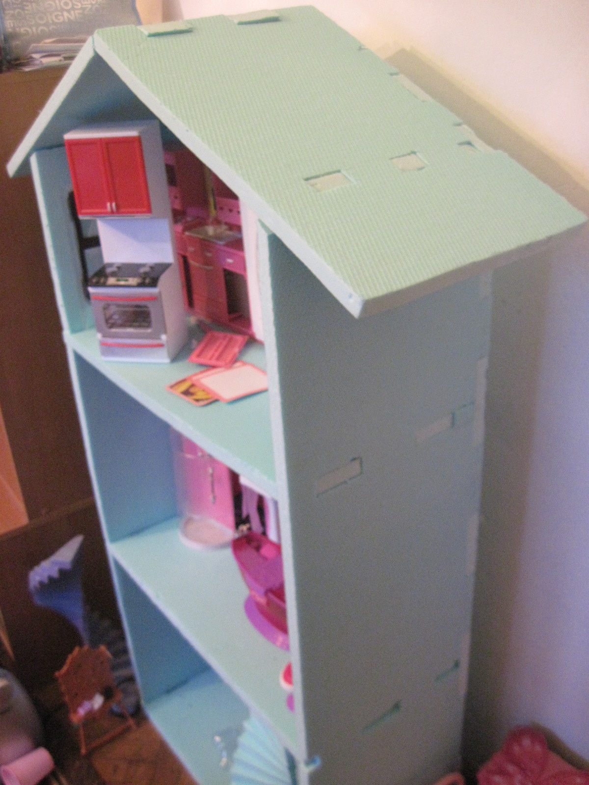

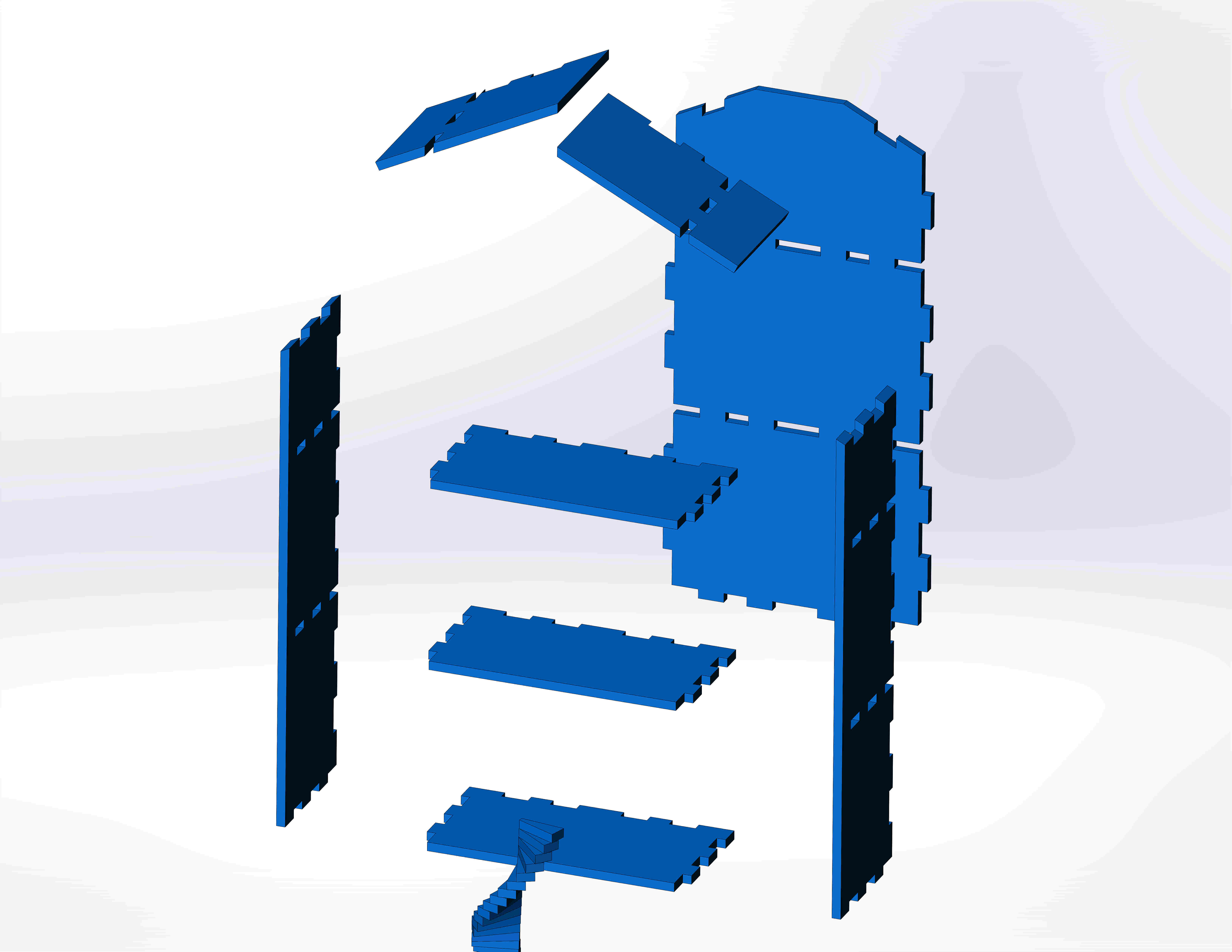

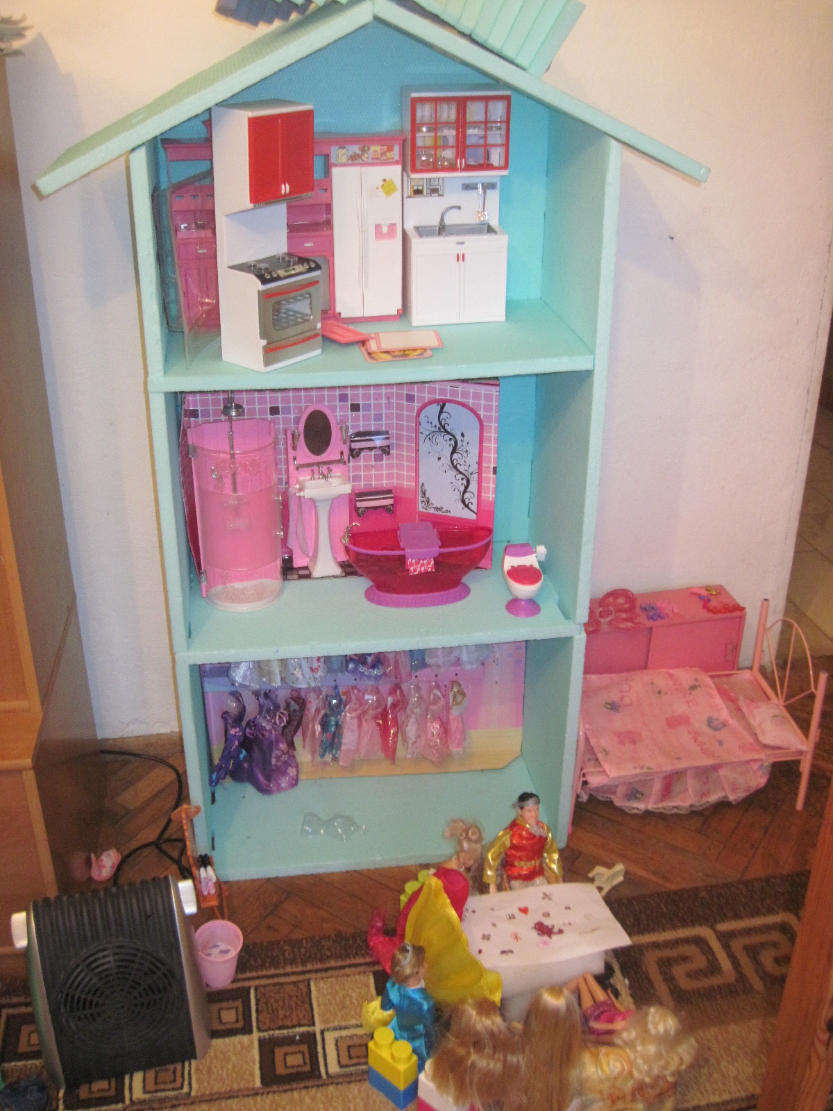

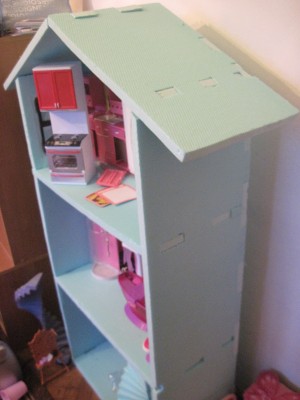

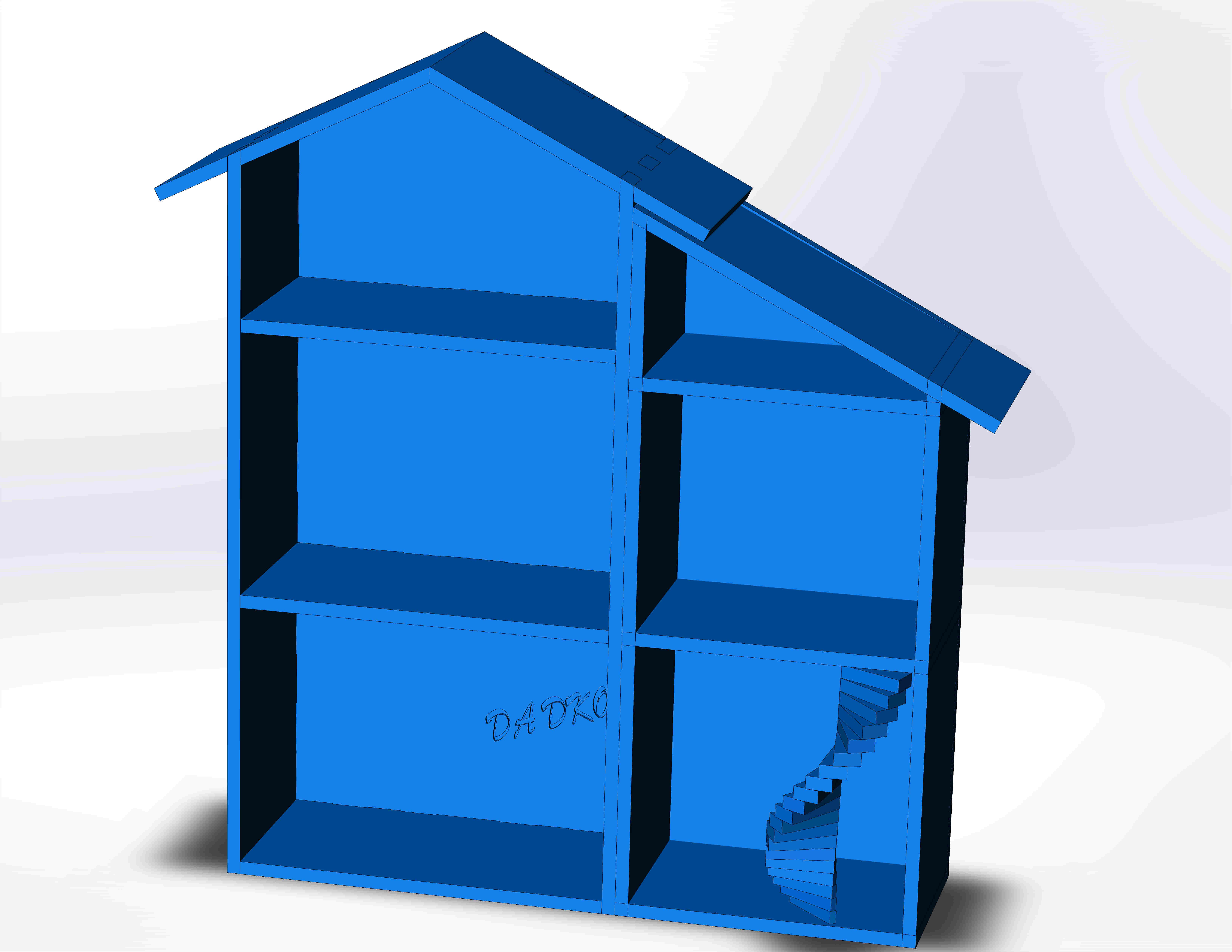

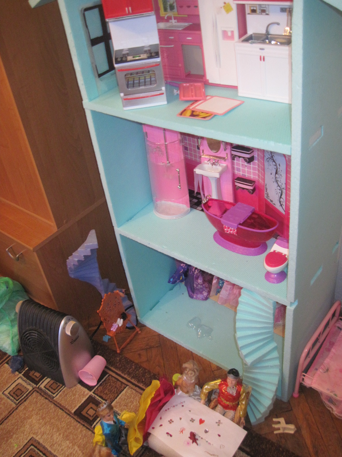

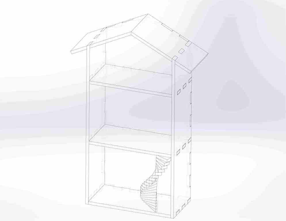

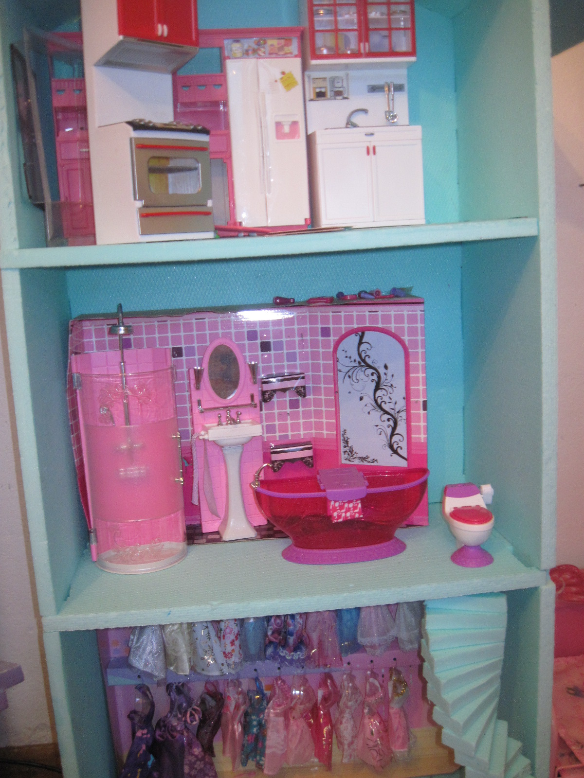

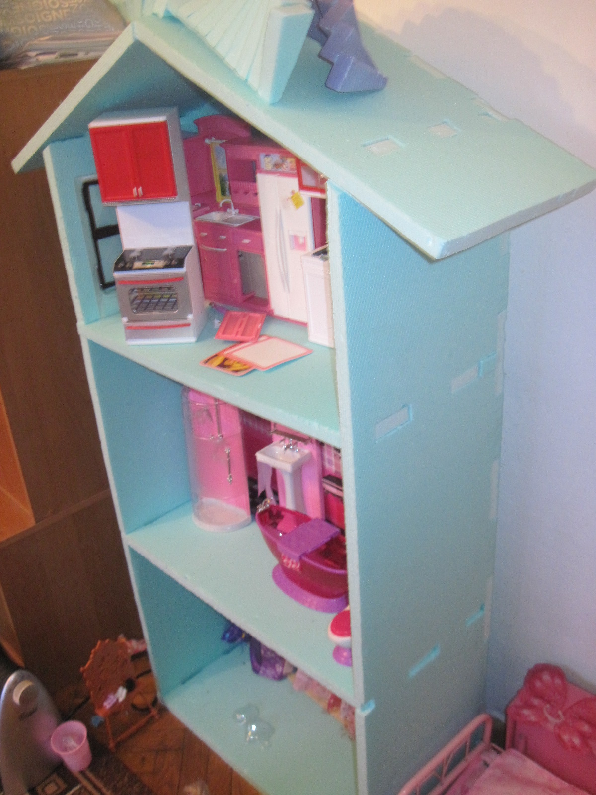

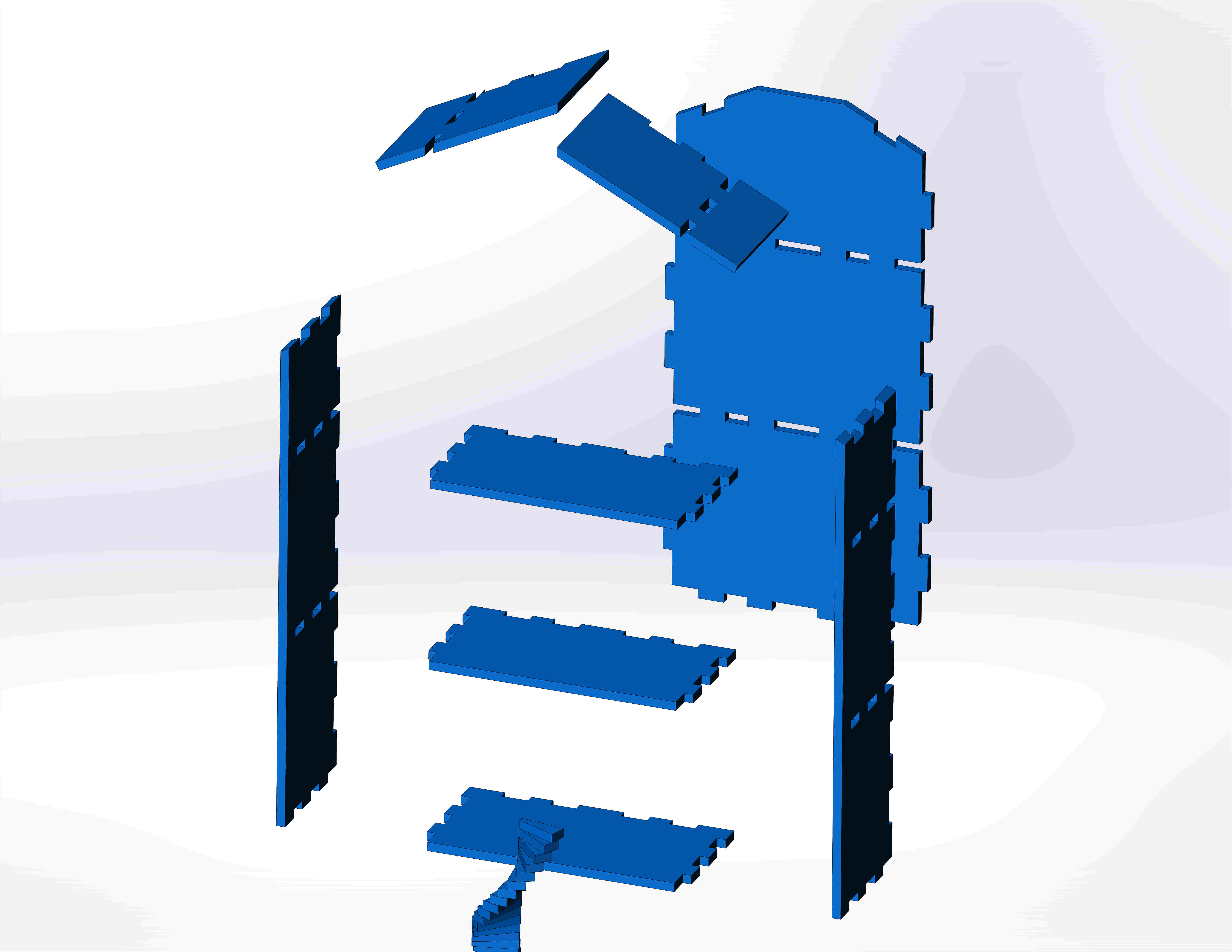

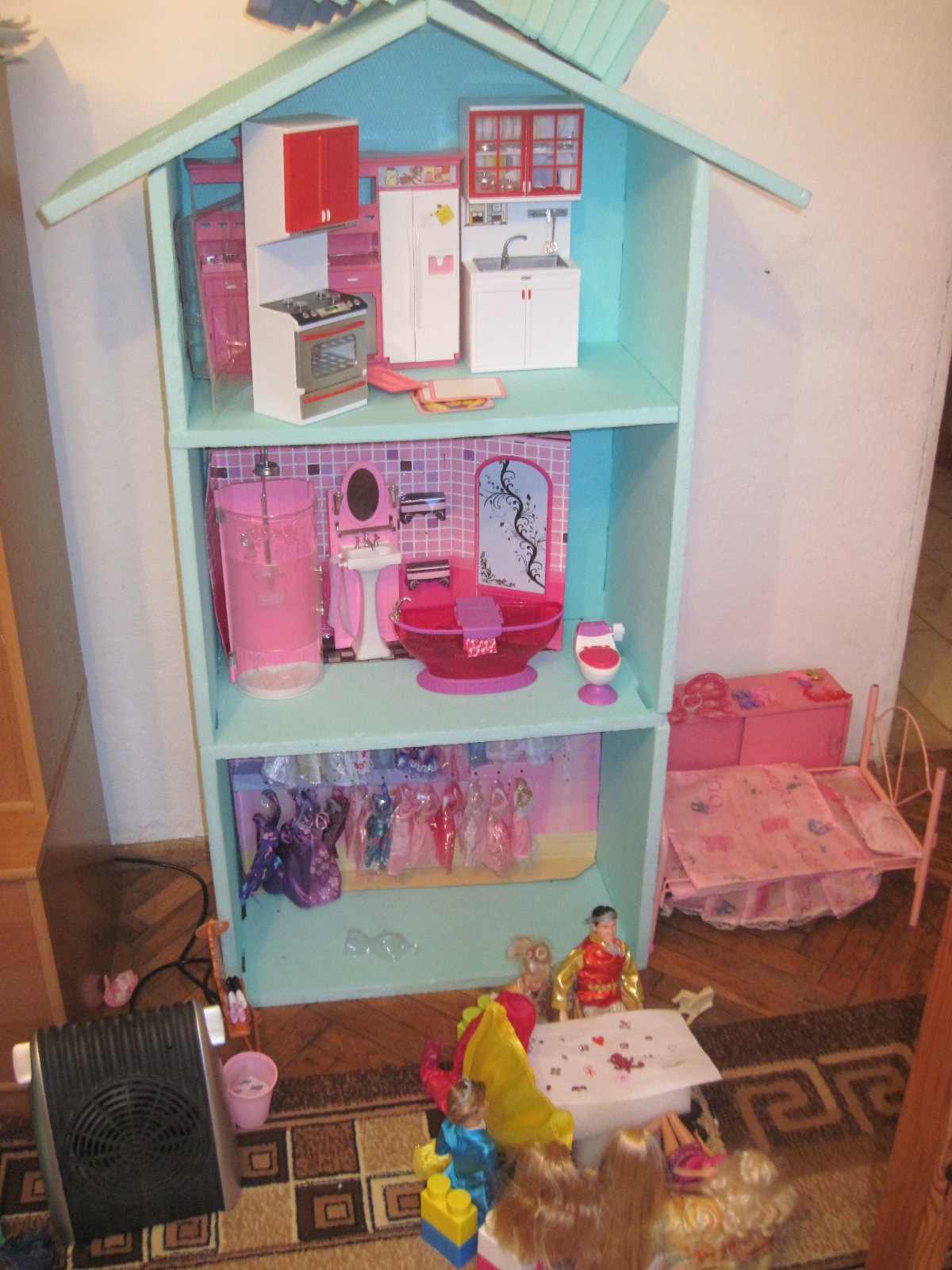

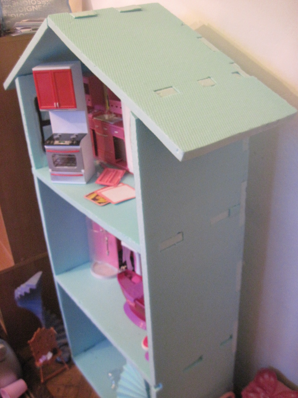

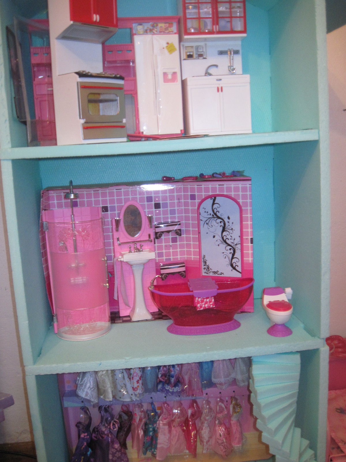

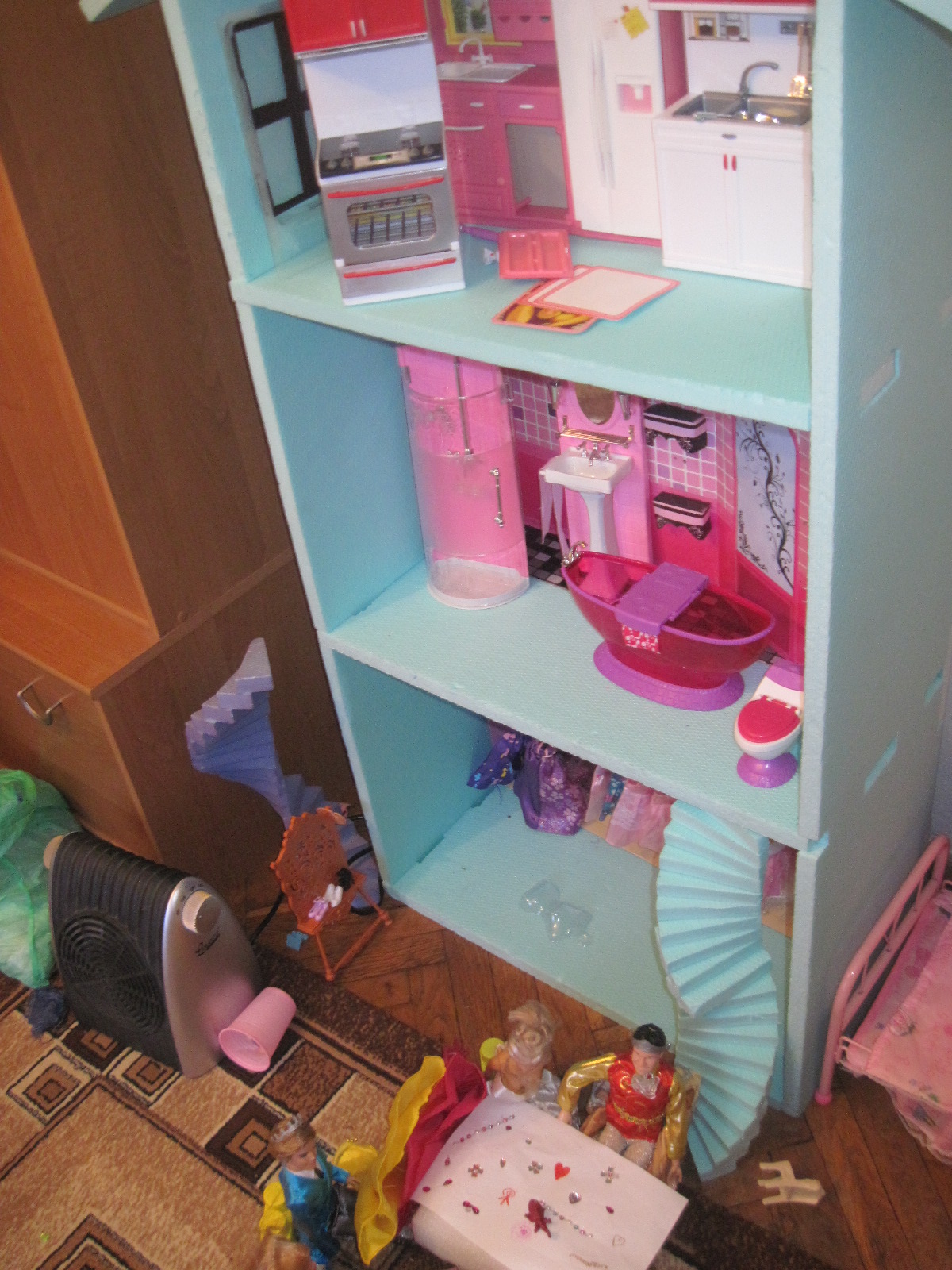

Тъй като детето започна да си играе вече с куклите си барби (А по мое мнение те отдавна вече са повече от необходимото) реших от подръчни материали да сглобя една къщичка за тези кукли. Още повече, че освен куклите барби- към тях има и обзавеждане, аксесоари, купища дрешки, обувки и какво ли не...

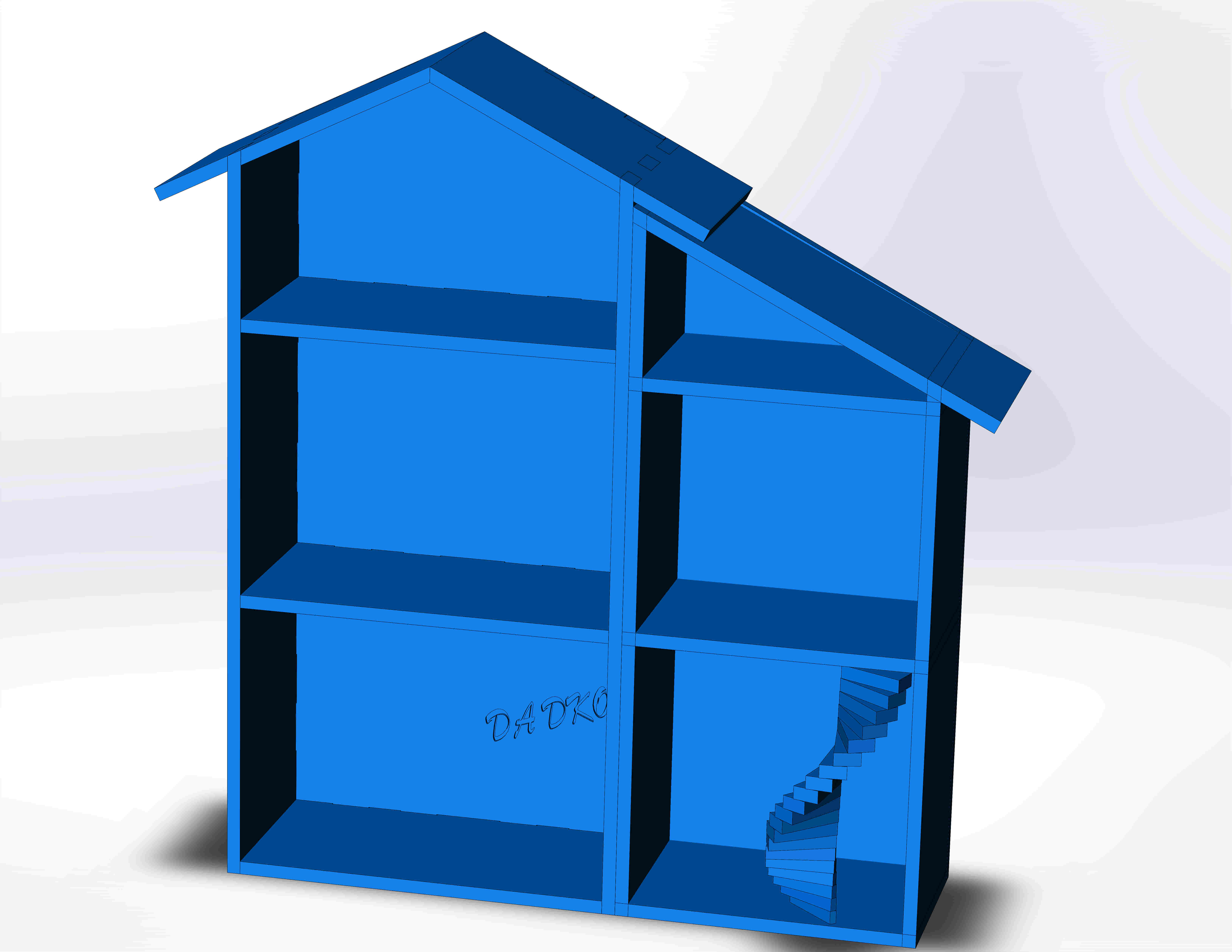

Чудех се от какъв материал да е. В началото мислех да е ПДЧ, за да е по- здрава и надеждна. Мина ми през ума да използвам гипскартон, но накрая я направих от фибран. Даже отделните елементи още не са слепвани, така, че стана разглобяема. Като цвят- най-удачен щеше да е розовия фибран (Че какъв друг за барби- къщичка?), обаче разполагах със син, така, че къщата е синя, но направих проба за боядисване със спрей- боядисва се успешно. Ако се пръска отдалече и слабо - спрея не разяжда фибрана толкова, че да се получат големи язвички в материала. Проектирана е и пристройка към къщата, защото сглобената се оказа малка да побере всички мебели. За всички кукли място така или иначе няма - към днешна дата те са над 25 плюс 4-5 "Принца". За незнаещите- има и мъжки кукли .
Тук съм сложил две клипчета от етапа на проектиране:
http://www.youtube.com/watch?v=-6ND3DS0 ... e=youtu.be
http://youtu.be/s17Q6RIh9WY
А ето и малко снимки от проекта и реализацията:
Последна промяна от dadko на ср яну 30, 2013 9:42 pm, променено общо 6 пъти.

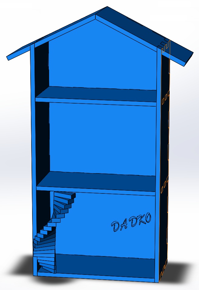

dadko - майстор
Тъй като не може да се качат повече от 5 снимки - ето и картинките от проекта:
Последна промяна от dadko на ср яну 30, 2013 8:43 pm, променено общо 1 път.

Браво!Краднем идеята със страшна сила,ако позволите...имам същите проблеми... :-D
ZMeyGorianin - майстор
Чудесна идея в стила на темата: От нищо нещо! Аз навремето '91 г. се ръснах 90 DM за оригинална. Дъщерята много и се радваше и си играеше докато сина-тъкмо проходил-не падна върху нея и я натроши!
zLO - специалист
Ехааа! Идеята е много добра, пък и реализацията е абсолютно сполучлива. Браво!
От известно време се каня да си направя къща за кукли от кашон, която ще е значително по-малка от тази, Сега обаче ще обмисля дали не би се получило по-добре с фибран.
Миленица - специалист
Ехаааа, невероятна идея. Аз имам голям син, но пък за подарък мога да крадна идеята. Да не говорим, че дава възможности за хиляди варианти. Чакаме снимките на разширението :)
