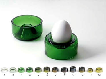

Тази идея много ми харесва, но в България не знам дали се продават такива машини за рязане на бутилки. В интернет има много и идеите, които можеш да изпълниш с тях са наистина забавни

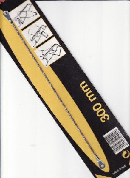

Много ми харесва, напомниха ми времето когато си правехме чаши от бутилки на кока-кола, режехме ги с капронов конец,много трудоемко, но и формата позволяваше среза да стане правилен, докато при гладка повърхност, конеца ще бяга.
На снимката е диамантено въженце което се слага на лък от ножовка, и започваш да режеш, не съм го пробвал не ми се е налагало, но го дават да реже Стъкло , Керамика, Метал. Струва към 4 - 5лв. пробвай надявам се да ти хареса.

Има още два начина за рязане:
1. Хващаш шишето на струг и с обикновенна тел се прави заметка и се дърпа. Там където се трие телта там се пука (реже) шишето. Пробвал съм го и е много ефективно.
2. Правиш памучен фитил, мокриш го с спирт и го палиш. След малко потапяш шишето в съд с вода вертикални. Точно където е нагрято се пука и пак е срязано. И това съм пробвал но иска малко практика.
