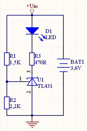

Предполагам, че това ще ти свърши работа.Схемата има добра температурна стабилност.Светодиода светва при напрежение 4,2волта.Ако искаш да го промениш можеш да изчислиш стойностите на R1,R2 по тази формула:
Uka=Uref.(1+R1/R2), където Uref=2,5V
Разбира се на мястото на R1,2 може да се сложи тример.

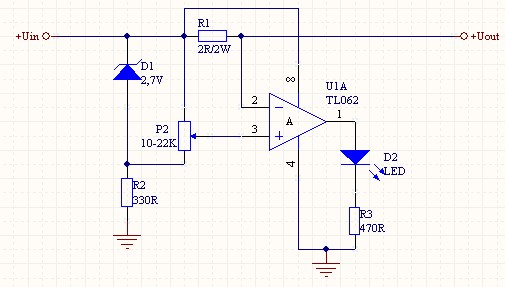

Ето ти няколко схеми при които се следи тока :arrow:
Тока на сработване се настройва с R1 и P1.Светодиода свети при ток по-малък от зададеният.

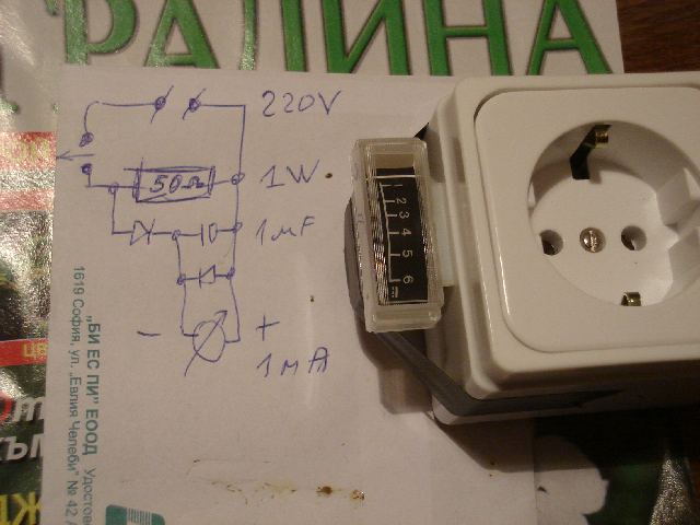

Понеже конструкторите на Нокиа са си заключили зарядните с неккви триъгълни винтове , измислих с външен шунт 50 Ом и аналогов индикатор :sad: .
Оказа се че скритият живот на ГСМ-мите е доста интересен .
Всеки си зарежда по различни и странни начини.
Старата Нокиа дръпва (условно) 20ма за кратко колкото да опита вкуса на тока , после дръпва яко 120ма и зарежда 3 сек.
После спира заряда ослушва се и мери колко е заредила батерията :-D , тъпо установява че нищо не е заредила и почва отново .
Видело им се е скъпо генератор на ток и регулират продължителността на порцията както при печките Ряховец през блаженните години.
Новите модели зареждат по коренно разл. алгоритъм.
Нема да кажа как.
