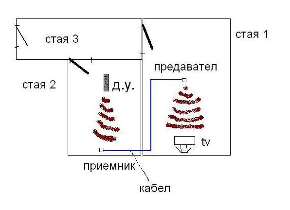

Може ли да се измисли схема за такова нещо щее доста удобно :?

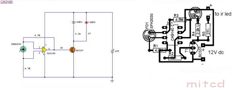

mitcd - специалист
Имам схема и не е сложна.След 18:00 мога да ти я кача,стига някой да не ме изпревари
mitcd - специалист
Ето я !Ако нямаш CA3140 пробвай с друг ОУ с подобни параметри.IR светодиода си го пусни с кабел.

Благодаря за схемата днес ще се опитам да я направа и ще видя какво сте стане
