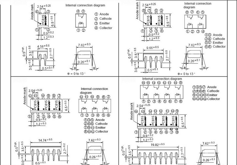

Колеги,искам да ми кажете нещо повече за оптроните,става въпрос за корпусите.Интересувам се по колко броя се слагат в един корпус и дали един светодиод осветява само по един или повече фоточувствителни елемента.Дали оптрона е единица с 4 извода или този фотодиод може да управлява повече елемента и заедно с тях да образува оптрон.Благодаря предварително.
mitcd - специалист
Това трябва да ти отговори на въпроса.Има и други модификации.но тия са най-разпространените
