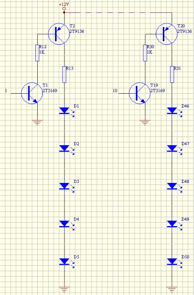

Здравеите нов съм във форума но и Начинаещ любител на електроника !Намерих тук 1 схема на бягаща светлина эа свето диоди но не ми върши работа эащото е с ОБЩ ПЛЮС.На мен ми трябва эадалжително да е с ОБЩ МИНУС на св.диодите!!!Много моля ако някой може да ми даде такава схема ще съм много благодарен!!!http://www.napravisam.bg/forum/viewtopic.php?t=6414 PS: На тоэи линк е схемата собщ плюс!

Слагаш 9136 и сменяш полярността.
Joronr - помощник
Justy не го раэбирам коя от двете схеми да сменя.Представлява ли ти трудност да ми го начертаеш! Иэвинявай эа нахалството но нали раэбра че съм начинаещ!Благодаря!!!

:arrow:
Joronr - помощник
Благодаря ти ELEMENTAL !!!Основната схема си остава и това само е допалнение към нея ли,за да станат диодите с общ минус !!!
ELEMENTAL - специалист
Да.Основната схема остава същата.
