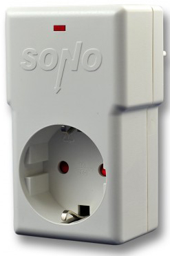

Някой да има схема на този изключвател - sono WP 230 W? Имам два - един на климатика и един на пералята, които работят над 15 г. Миналата седмица спря тока и този на хладилника се скапа. Издава звуков сигнал около 2 мин. след това се включва за около 30 сек. и отново се изключва и така до безкраност.Благодаря предварително.
zz_stefanov - майстор
А напрежението в тази точка в норми ли е? Не е само предпазител срещи пикове и кратки изключвания.
Следи и напрежението. Лош контакт във веригата също може да ти създава проблем. Пробвай го другаде.

Вече не знам. Имал две Сонота, на климатика и пералнята, но се скапал този на хладилника :lol:

Помолих за схема и мисля, че ясно обясних ситуацията. До тук никой не казва нищо смислено. Ако имате схема я пускате, ако не - до тук.

Ето кво писа ИИ:
Тъй като фабричните схеми на конкретните маркови пренапреженови защити за контакт (щепселни катодни отводители) рядко се публикуват официално от производителите, повечето от тези устройства използват стандартна принципна схема.
Подолу е описана типичната схема и начинът на работа на подобна монофазна защита за мрежово напрежение 230V:
1. Типична принципна схема (Свързване)
Основните елементи се свързват между Фазата (L), Нулата (N) и Заземяването (PE):
[Термопредпазител] [Предпазител/Резистор]
L (Фаза) -------\/\/\/---------------+-----\/\/\/--------- (Към товара)
[MOV1] (Варистор L-N)
N (Нула) ----------------------------+-------------------- (Към товара)
[MOV2] (Варистор N-PE)
PE (Земя) ---------------------------+-------------------- (Към товара)
[MOV3] (Варистор L-PE)
За светлинната индикация (LED или глим лампа):
Захранване на светодиода: Свързва се паралелно/последователно с диод, токоограничаващ резистор и варистора. Когато варисторът или термопредпазителят изгори, веригата се прекъсва и индикаторът изгасва.
2. Основни компоненти
Варистори (MOV – Metal Oxide Varistor): Обикновено се използват варистори за напрежение около 275V – 320V AC (напр. 14D431K или 20D431K). При нормално напрежение те са с много високо съпротивление. При пик на напрежението съпротивлението им рязко спада и отвеждат излишния ток.
Термопредпазител (Thermal Cutoff Fuse): Монтира се физически до варистора (често е допрян или залят заедно с него). Ако варисторът деградира и започне да прегрява, термопредпазителят (напр. за 130°C–150°C) изключва веригата, за да предотврати пожар.
Светлинен индикатор (LED / Глим лампа): Показва дали защитата е активна и дали термопредпазителят е здрав.
Газоразрядник (GDT – Gas Discharge Tube): При някои по-висок клас модели се поставя последователно между варистора и заземяването (PE), за да се избегнат утечки.
Съвет при ремонт/проверка: Ако устройството е спряло да работи или светлинният индикатор е изгаснал, най-често е деградирал варисторът или е изгорял термопредпазителят от пренапрежение. При отваряне на корпуса внимавайте и се уверете, че устройството е напълно изключено от мрежата.

Схема няма да намериш. Отвори го, снимай го добре и ще получиш съвети за ремонта.

Отговорихме ти и смислено. Лош контакт може да ти предизвика това което описваш. Климатика не е дребен консуматор. Както ти каза ESPACE отвори го , покажи и разгледай. Това е устойство управлявано от микроконтролер, най вероятно и настройките са в чипа. Няма да отварям моето, работи си добре с хладилника.
