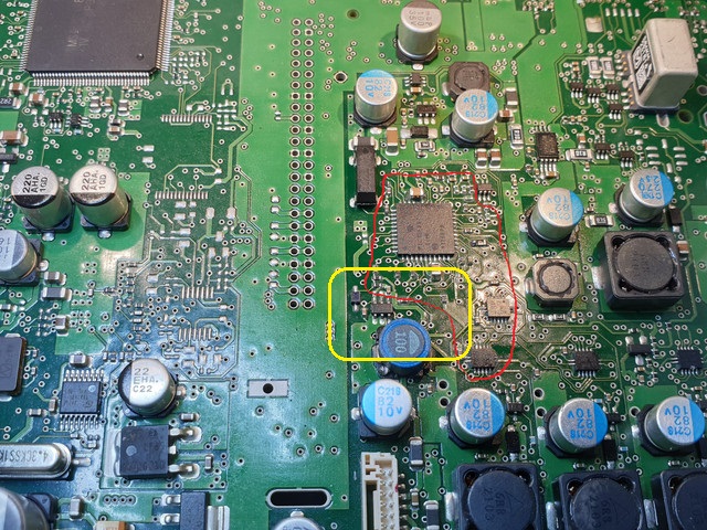

Става въпрос за дънната платка на RNS510. Изгорял е един чарк като този на снимката. На различни навигации е с различен код, всичките са 11XXX .. IAR, IAD, ZA. Колегата ми прати този на снимката от друга за части, смених го и всичко си заработи. Ако някой може да каже какъв е, че да си купя няколко да си имам.

Предполагам че е подобно или същото на това. Сравни по PDF и измери по платката дали отговаря
http://www.sunnyqi.com/upLoad/product/m ... 094565.pdf

Уф Иванов, стига с това замерване бе. Хранително-вкусовия ли си завършил дека се замеряха с зеленчук. Вземи го замери клиента с тая мултимедия да ти се махне по-бързо от главата. Башка да беше направил и една по нормална и голяма снимка на платката като ще търсиш съвет.
ИЗМЕРВА СЕ!!!!!
ИЗМЕРВА СЕ!!!!!
