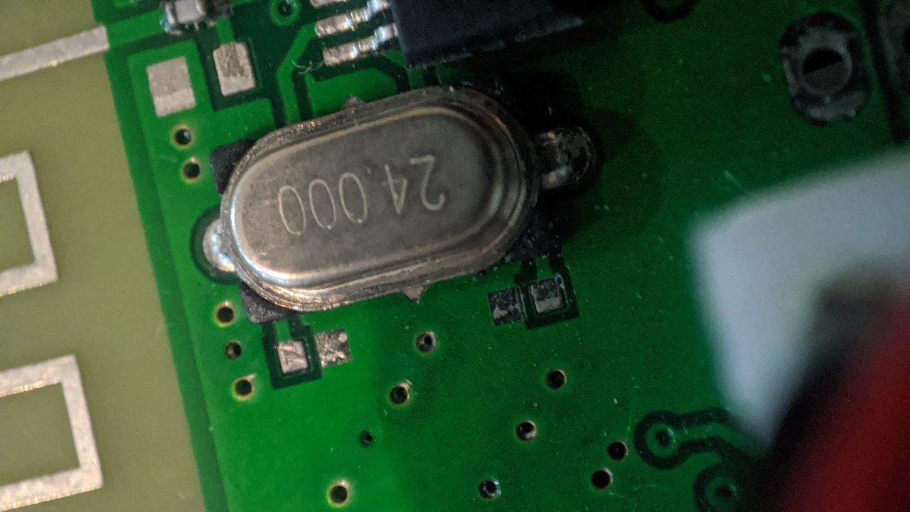

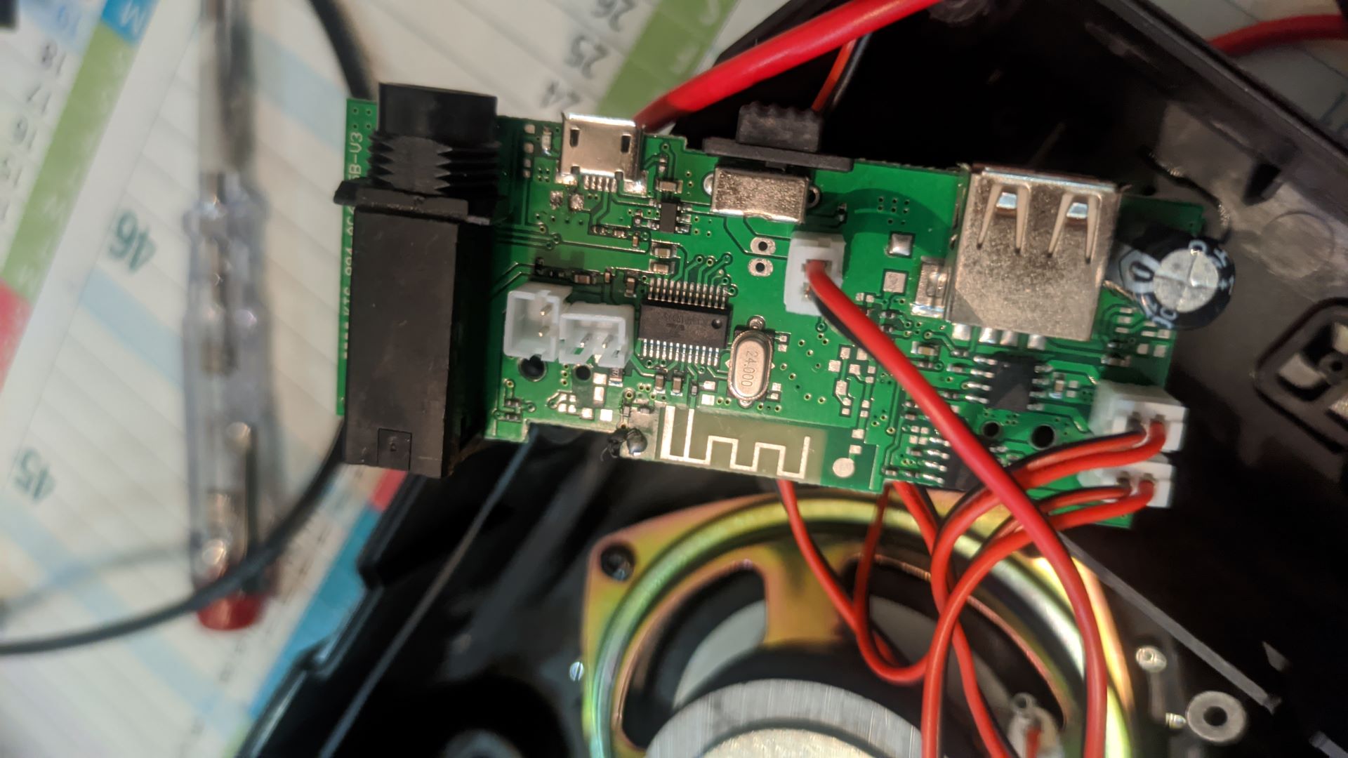

Здравейте колеги (точно в този раздел сме много далече от пониятието колеги, както си личи и от заглавието на темата).
Та на проблема - блутуут колонка спря да се зарежда (работи за кратко и после пада батерията). При отварянето и изследването на проблема се установи загряване на елемента от снимката (установено с изгорен пръст). Ако на някой му е много силно кристалното кълбо, би ли могъл да каже дали въобще подобен елемент може да даде такъв проблем И как се казва малкото нещо ако трябва да го сменя. Някъде другаде ли е проблема и дали подлежи на отстраняване или китаеца толкова си може. Използването на квалифицирана сервизна помощ сякаш не е вариант с оглед цената на устройството. Жокер обади се на приятел е неприложим - не познавам човек разбиращ материята.
При успешно отстраняване на проблема обещавам един ден да слушам музиката, която ще ми пропоръча колегата, оказал съдействие.
пон фев 19, 2024 10:30 amrossenboy написа:
Не! И не може да грее. ЦЪЪЪК
И да го смениш, нищо няма да се промени.
Почти сигурно е заминало онова черното с многото крака ама от снимката не си личи надписа.
rossenboy - специалист
Аааа, ясно. То няма голямо значение какво пише на него, така или иначе няма да мога сам да го сменя като си знам силата с поялника.
Голямо БЛАГОДАРЯ на хидразина, че ме насочи каква ще е съдбата на колонката.

Почти е сигурно, че за смешни пари можеш да намериш при китайците същата или подобна платка и да я смениш.
Ето бърз пример, с повече ровене може и по-подходяща да излезе:
https://vi.aliexpress.com/item/10050054 ... ry_from%3A
А ето за това не бях се сетил. трябва само да проверя какво пише по платката, че да потърся нещо подходящо.
Благодарско за идеята.

Кварцов резонатор 24Mhz, ако не ти се чака платка, може да пробваш да го смениш, примерно:
https://panda-bg.com/bg/product/%D0%9A% ... -S/140176/
https://protonbg.bg/elektronika-i-akses ... ator-24mhz
пон фев 19, 2024 5:42 pmJacomo написа:
... може да пробваш да го смениш, примерно:
НЯМА НИКАКЪВ смисъл да го сменя. Нито е от него, нито пък той грее.
Последен опит за спасяване на техниката - махнах батерията и подадох дирктно захранване 5V на мястото на батерията - за момента колонката работи - тествах я само няколко минути, но нямаше проблеми. Може би нещо по зареждането не е било наред.
чет мар 21, 2024 11:58 amrossenboy написа:
Или самата батерия е прецакана. Твърде вероятно е.
Каква е батерията?
Продълговата и синя :lol:
3,7 V, по-голяма от 18 350 на око. Не се сетих да пробвам с друга батерия.
