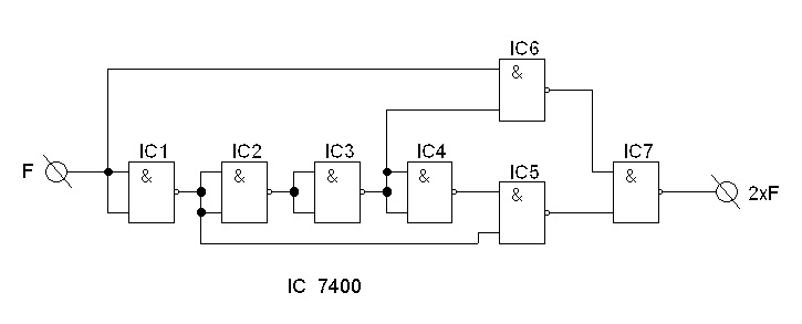

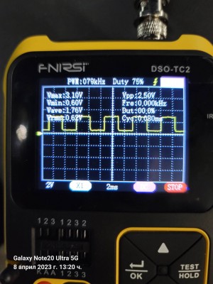

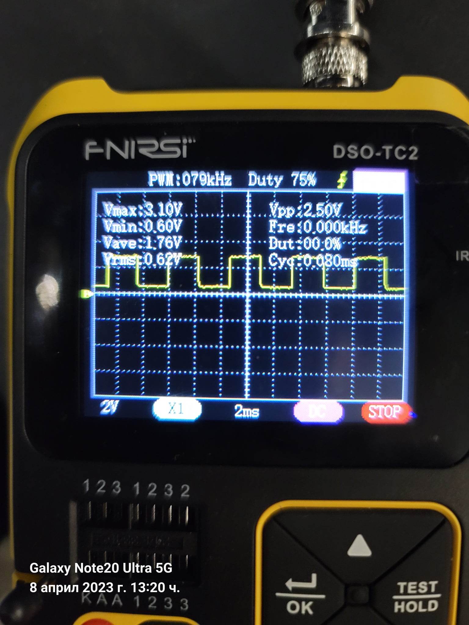

Здравейте някой има ли схема или знае ли къде мога намеря така която да умножава честота в сигнал по 2 без да променя амплитудата. На снимката е сигнала който искам да удвоя

Идеята е че компютъра на двигателя на колата вижда едни примерно 300 оборота на автомата които трябва да са 600 и искам да удвоя тази честота за да ги изравня с оборотите на двигателя . При четене с програма оборотите винаги са с разлика х2
Удвоител на честота.jpg (23.63 KиБ) Видяна 2737 пъти
