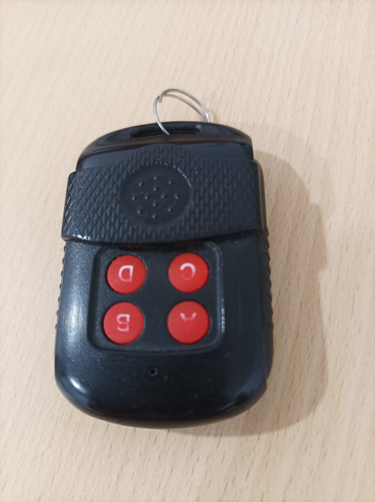

Искам да копирам сигнала на друго дистанционно за една гаражна врата
Jacomo
- Мнения: 571
чет юли 06, 2023 9:06 ambatkoradko написа: Искам да копирам сигнала на друго дистанционно за една гаражна вратаПовечето гаражни врати имат опция да си добавиш ново дистанционно, без да е нужно копиране. Ако е с плаващ код, няма да можеш да го копираш.

Около 433MHz или питай автоджамбазите

чет юли 06, 2023 9:38 amJacomo написа:Може и да успее. Променливия код има алгоритъм. Гледах характеристики на някакви копиращи дистанционни, а те копират и честотата и имат заредени алгоритми на някои марки та може и да стане.чет юли 06, 2023 9:06 ambatkoradko написа: Искам да копирам сигнала на друго дистанционно за една гаражна вратаПовечето гаражни врати имат опция да си добавиш ново дистанционно, без да е нужно копиране. Ако е с плаващ код, няма да можеш да го копираш.
Но ако стане тогава е___и гаражната врата

То, защото е голям проблем, да си сложиш към гаражната врата един такъв модул - https://distembg.com/product/dvukanalen-modul-ma2/ за 40 кинта, и да си насвириш, колкото искаш дистанционни.
На всички секционни врати, които съм виждал, си има вход за връзване на външно управление.

Мноооооого умно! Да вземе направо да смени и гаражната врата с нова, комплект с дистанционно?
Модула е 40 кината ама с 1 (ЕДНО) дистанционно и всяко следващо по 30 кинта...
При условие че едно копиращо е 5-6 кинта.
Да не говорим че има вариант гаражната врата да е обща за 20-30-40 потребителя...

Човека ясно написа - иска да си изкопира дистанционните.
Сетих се и за друго - дай направо да си купи нов гараж с врата и дистанционни?
Между другото и двете дистанционни на снимките са копиращи.
Това с червените бутони би трябвало да е на 433,92 MHz
В Елимекс копиращо дистанционно на 433 MHz е 10 кинта - от Китай на половината цена.
А защо се слага допълнителен модул е пределно ясно но не е за конкретния случай.
