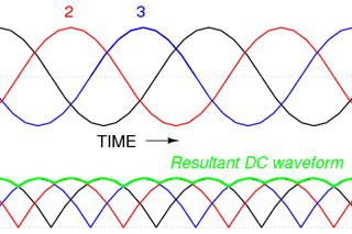

Може ли да ме светнете колко пъти в секунда тока ще премине през нулата на изхода на изправителя?
300 може би :?
Става въпрос за трифазен трансформатор и шест-фазна система.

На схемата аз виждам три еднофазни трансформатора свързани в звезда. Но ако, входното напрежение е симетрично трифазно напрежение, даже и един път няма да мине през нулата изходното напрежение. Наложи на координатна система три синусоиди дефазирани на 120, после отрицателната полярност на всяка фаза я качи над абсцисата и ще се убедиш.

Нула пъти.

Да пробвам отново....с каква честота ще са пулсациите?
Реално по тая схема имаш свързани в паралел три еднофазни двуполупериодни токоизправителя със средна трансформаторна точка.
Всеки от тях на различна фаза. Общата сметка е 300Hz.

На тая графика със зелен цвят ти е изходното напрежение. А пулсациите ще са с честота 300 Hz .

Пулсации на изправеното напрежение!! Но не минава през нулата !

Ясно, схванах си грешката още след първият коментар.
zz_stefanov - майстор
Никога не пада до нула волта. Тук филтрацията е много по лесна.
