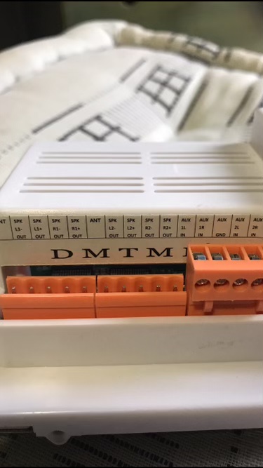

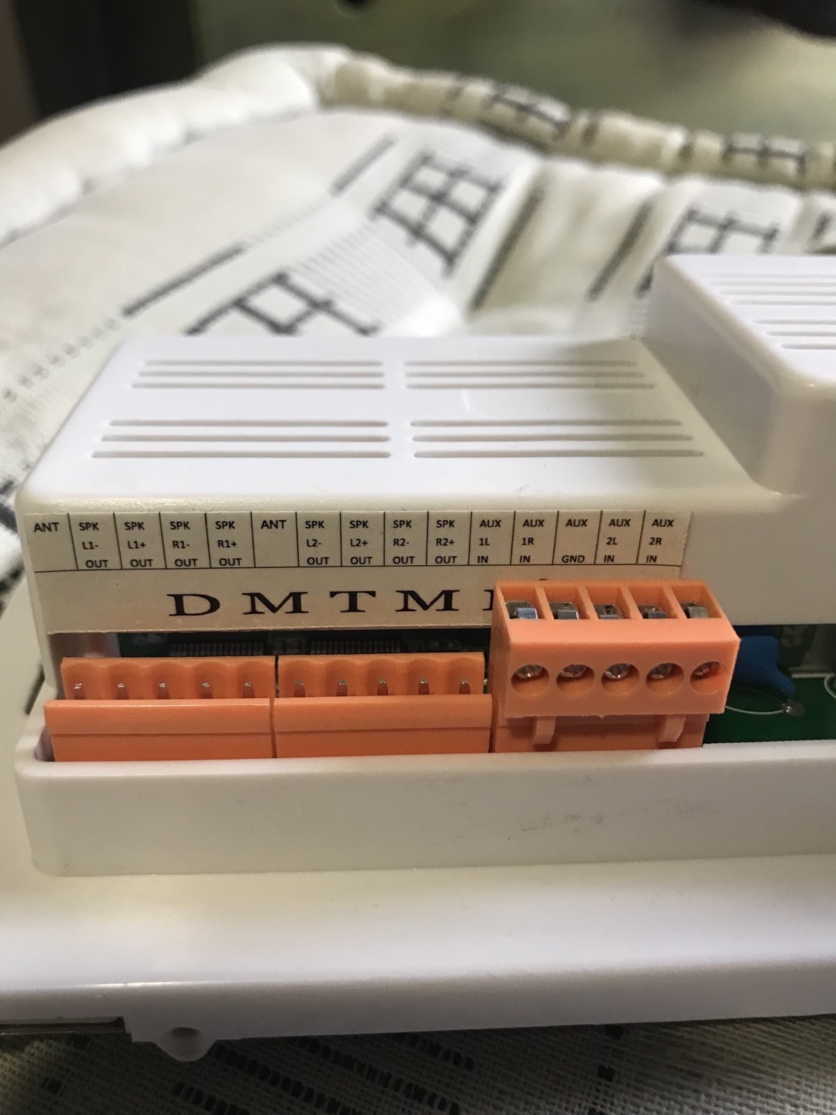

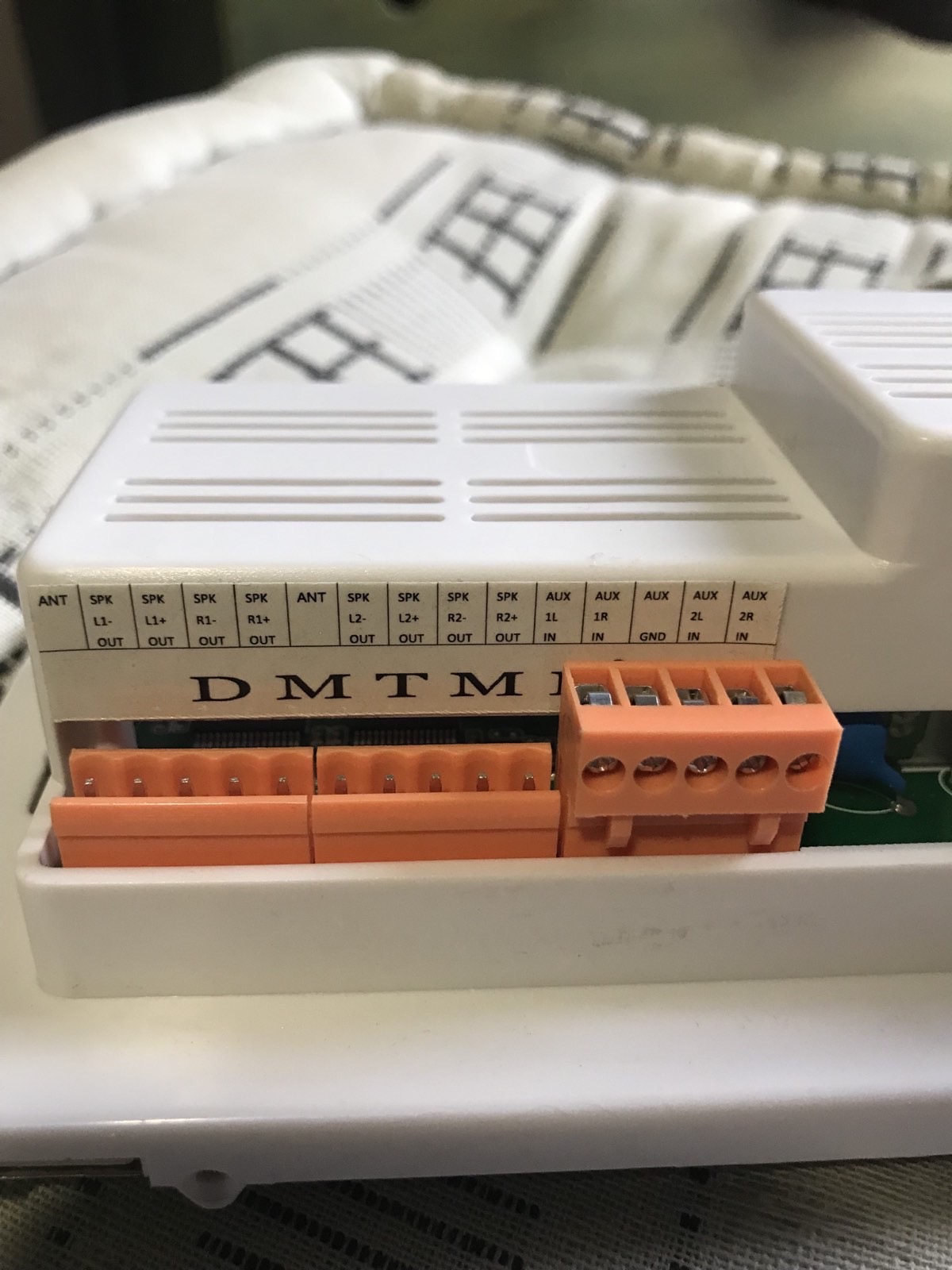

Някой знае ли дали изводите
SPK -L1,-L2,-R1 и -R2 на двуканален китайски усилвател
са свързани заедно на платката?
С мултицет не можах да разбера.
Искам с един двоен ключ за осветление да ги прекъсвам и свързвам,за да избирам външните колонки за терасата да
работят или вътрешните,или всички.
Страх ме е да не го изгоря!
С ЦК ключета нещо не ми е естетично на стената.
Lutchezar - майстор
Ако пуснеш линк към продукта или снимка където надписите са на фокус ще е по-лесно.

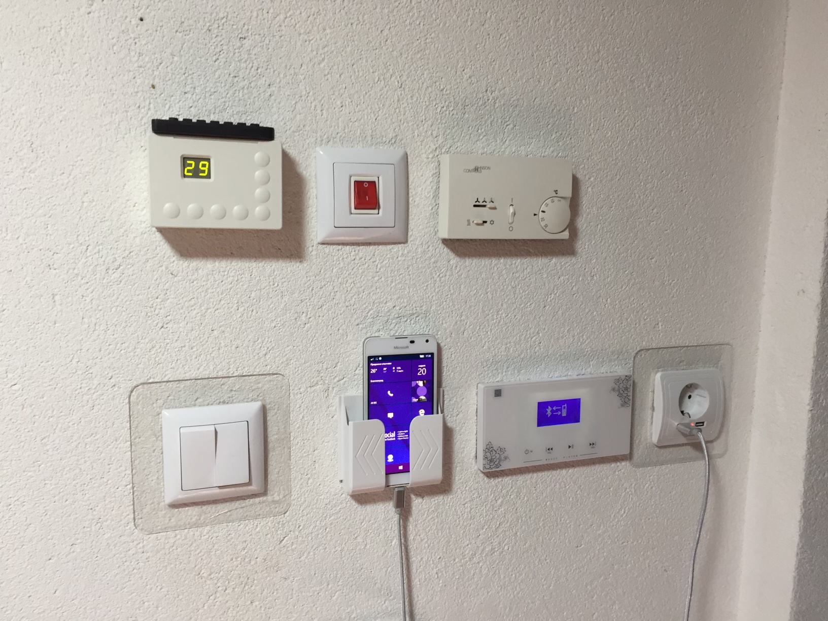

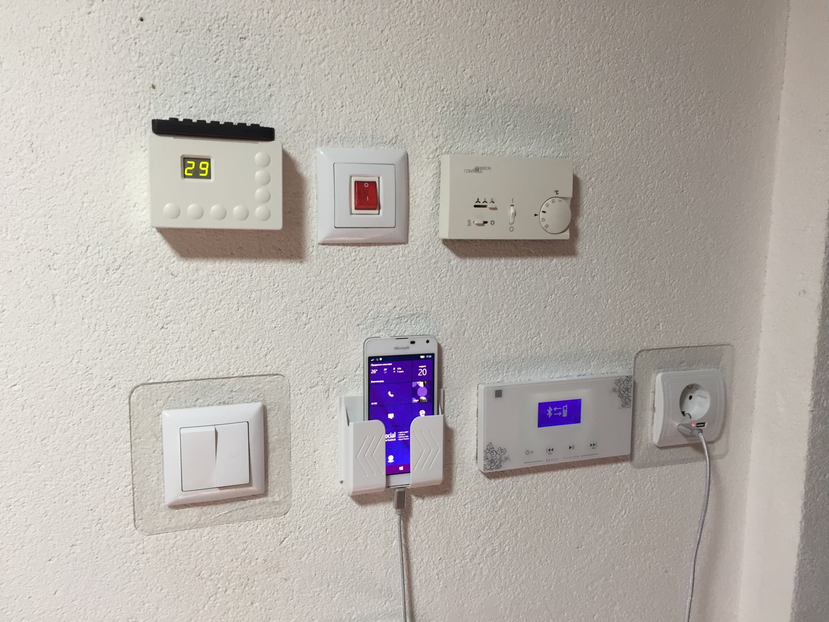

nilro - специалист
Просто е монтиран на стена и до него имам свободна конзола през която минават кабелите
до четирите колонки.Тако с ключ ми се виждаше най-практично. https://m.aliexpress.com/item/328557217 ... -recommend

Струва ми се че е с 2 входа, като всеки може би може да се пренасочва към различните изходи. Потърси го при някой друг продавач в али където има документация, схема с изводи и отзиви на потребители. Иначе трябва да се експериментира, а едва ли имаш още някое резервно.
krasi92 - майстор
С един двоен ключ няма да стане.
barakuda - специалист
Със сигурност 4-те изхода са по мостова схема и ще ги опукаш ако свържеш коя да е с коя да е от 8-те жици
nilro - специалист
Благодаря ви за отговорите!
Явно четирите - ще ги прекъсвам една по една с някакви ключета.
