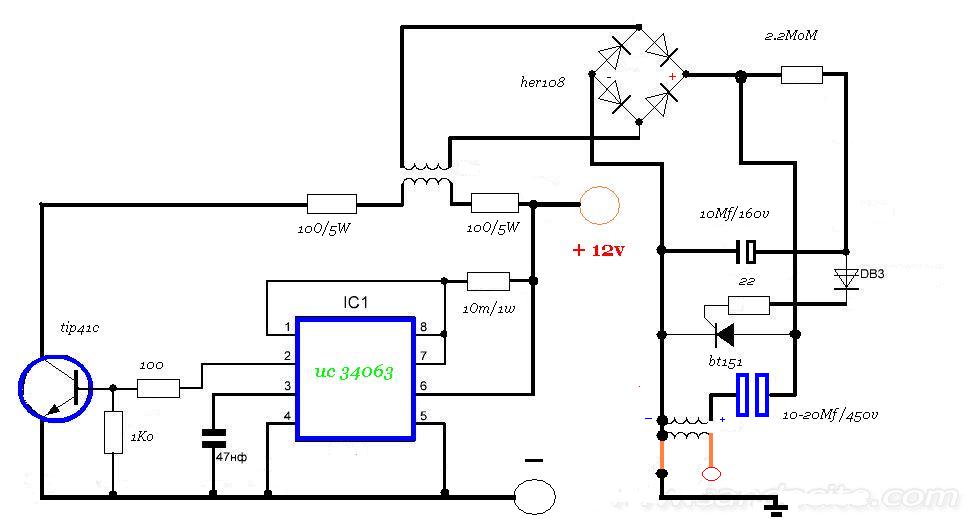

Здравейте колеги.
Искам да попитам, понеже се налага да си направя едно електропастирче за село да не ми влизат крави(на съседите).
Колко волта е подходящо да бъде трафчето.Имам ang на 6, 9 и 10.4 волта. Амперите имат ли значение.
Схемата е класическа с повишаващ траф,кондензатор и бобина.
Интересува ме конкретно какъв трансформатор е най подходящ.

За поне 5000V
ESPACE - майстор
Съдейки от двете съпротивления, 1W трафче ще е достатъчно. Пробвай първо с това на 10,4V.

Вероятно автора пита кое захранване е най подходящо от наличните му, а не за бобината в изхода към говедата. Щото предполагам, че има готова схема, иначе требеше да има и други въпроси :roll:
Нещо се омотах в надписите на схемата, не от тва, че eдни са на кирилица, а други на латиница :rolleyes:
Най-вече от двете съпротивления по 5W с малката и големата нула :-D
Дали са 2 по 10 ома или 2по 100 ома :?
Требе да са 2 по 10 ома, оти иначе нема смисъл да са по 5W.
Та 2 по 10=20 ома при захранване 12, ще ограничи тока на към 0,6А.
По мое мнение захранването трябва да е повече от половин ампер. Аз бих се подсигурил с 1 А или ако захранването е 10,6V, то трабва да е към 10W.

Прав си, сега се загледах. Ама че означения. За 100 ома ги помислих.
MamaMy - майстор
Искали са да напишат 10 ома 0,5 вата, носа се омотали и е станало 0/5 вата. Аз такава неграмотно написана схема не бих си играл да повтарям. Най-вероятно няма да тръгне изобщо :?

Иначе е стара руска работеща схема.
Двете съпротивления са 10 ома - 5 вата.Трафа е свързан наобратно като повишаващ.
Пробвах с 6v -1a,9v -220ma,10v -1,2a.
Работи с всичките.Пробвах и с други не капсоловани,и по някаква причина с повечето не тръгва.Извеждат някакво напрежение,но не е достатъчно да зареди кондензатора и същият след това да се разреди през бобината.
Въпросът е кой според вас траф е най -подходящ като повишаващ за тази схема.

Двете съпротивления от 5 вата необходими ли са.В схемата на Пансим не са дадени.И след грец схемата не е ли добре да има филтърен кондензатор?
