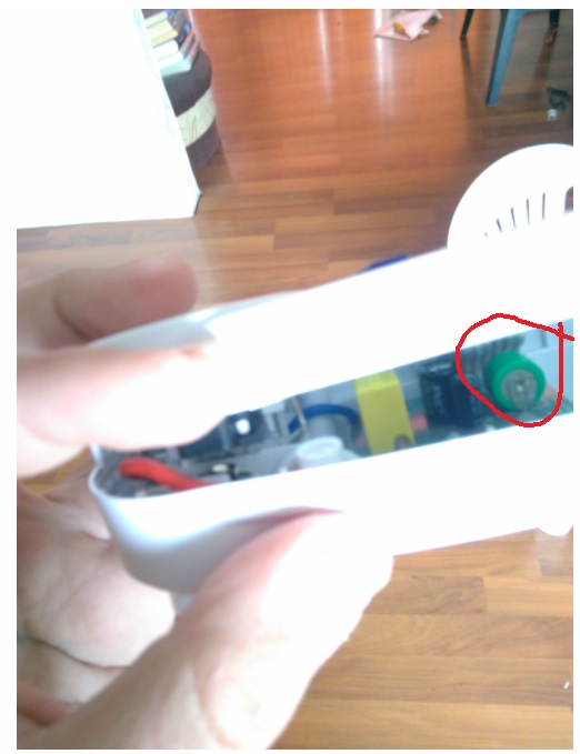

Имам проблем с един уред за измерване на моментния енергоразход.
С времето, данните на дисплея му избледняваха и съвсем изчезнаха; вероятно е някаква батерия, която не виждам на пръв поглед и моля за съвет как да го разглобя и оправя, защото има един бял кабел, който притиска отвътре и предпоетох да питам, преди да рискувам.
Благодаря за помощта предварително и ето снимки.

Това зеленото цилиндърче е акумулатор.
Когато уредчето е включено в контакта пак ли няма показания? Би трябвало да е постоянно включено, акумулатора служи като буфер за запазване на данните. Но не е вечен.

Да, изобщо няма никакви показания, дори и да е постоянно включен в контакта.
Вероятно самият уред е заминал.

Ако имаш опитс с поялник, пробрай да свалиш акумулатора. Премери го с мултицета дали не е окъсил.
Пусни уреда без акумулатора. Ако работи, си купи същия акумулатор и го монтирай.

Такива акумулаторчета се продават....... Ако и след смяна на акумулатора уредчето е мъртво, има нови в магазина.

Махнах акумулатора и продължава със същия проблем, примигват за 2 секунди всички букви и цифри и спира.
Интересното е, че започнаха тези проблеми, не по време на ползване, а след като е седяло.

А нов сложи ли? То с умрял акумулатор или без акумулатор е все тая.
Не че е гаранция че ще тръгне с нов но в предвид възможностите ти, май е единственото което да опиташ.
